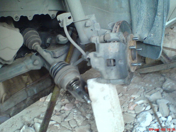

Год назад,когда плохо знал мат.часть,менял левый внутренний ШРУС,при покупке продавец уверил меня.что сейчас все ставят триподы на механику,отдав 3300р,радостный поехал домой.Наружная часть в коробку стала как положено,а внутренняя часть оказалась немного шире между стопорми,на что было забито и ездилось целый год,пока не настал час расплаты:внутренний стопор слетел и стало щёлкать,нагоняя страху.Сегодня я всё это доделал.
Необходимо подогнать расстояние между стопорными кольцами под трипод.
Для этого нужно снять левый привод,работа не хитрая,писать не буду.

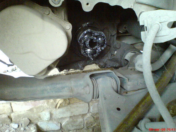

Что бы подогнать под размер было решено увеличить паз под стопорное кольцо,собственно говоря из-за этого и тема.Смотрим:

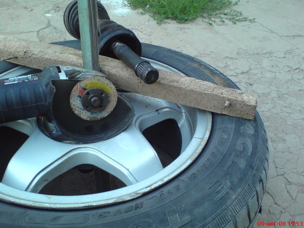

По поводу приспособ комплексов нет,есть что под руку попалось.

Инструмент
DSC00626.jpg [88.56 ]
Плоское стопорное кольцо было поставлено внутрь,круглое наружу под фаску в триподе,на ощупь конструкция довольно крепкая,с тем и собрал.

А что такое трипод? :oops:
 Заголовок сообщения: Re: трипод на механику GD,GV | мазда (mazda) форум
10 авг 2008 00:12
Трипод это то что ты видел на 3 фотке(конструкция ШРУСа для автоматов),для простых смертных это шарики в сепараторе.

Рычаг подвески валяется-щитай сайлентов там нет!
10 авг 2008 08:55
Всё там есть,просто ты трубу не заметил,которой я рычаг оттягивал.
10 авг 2008 09:00
vliv писал(а):
аааааааа.........
точно!
сорри-не заметил! :D
