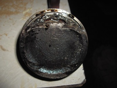

На остальныйх трех поршнях имеются легкие отметины от ударов о голову а четвертый роскалолся от удара о свечю и голову ! Но как поршня могли вдруг поднятся выше ????? вкладыши норм. все на первый взгляд норм. Шайтан машина!

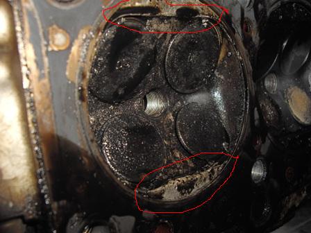

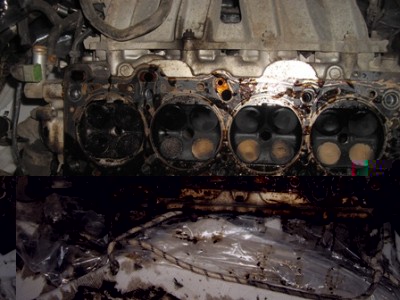

Вот такой вот поворот событий !

Ах, так у тебя 4 клапана! Я думал, они об башку стукались. Они у тебя по клапанам били, ГРМ смотри.

ГРМ в поряде клапана в поряде ! На поршне под клапана выемки есть чтоб не буцались ! Видиш на фотке аокруг клапанов с двух сторон белые мятины --- вот туда они били !

Вот щас обрисую !

Вкладыши шатунные в полном порядке ! Да и вот что - видны слиды легких ударов и на остальных поршнях и голове !!!! Что колено подпрыгивает чтоли ?

Причину выявил ! :
Откололся кусочек лопасти турбины внутри в холодной чвсти и через все херню и клапана полетели осколки . Самый большой осколок попал на 4й поршень ! ВСЕ !
