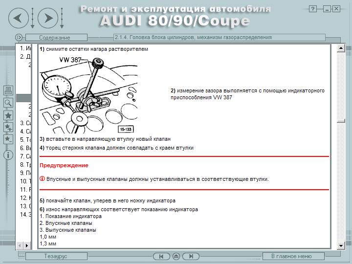

Лень копаться именно по твоему мотору.. Намедни разбирал свой двиг от АУДИ 1.8 литровый 8кл.
Так вот вырвал все колпачки, потом притёр все клапана. Потом новые колпачки поставил.. А, после того, как запустился, закоптила, вывернул все свечи и в одном из цилиндров нащупал натёкшее масло на поршень. Решилось затяжкой головы. Эх, придётся перебирать походу заново, прокладку гавнистую поставил -потеет теперь..
Касательно направляющих - для моего двига допустимое отклонение было 1.3 для выпуска и 1мм для впуска. Выпуск шатало раза в два сильнее.. Ничё, пока колпачки живы! А вот когда я пошатал поршни - оказалось, что шатаются довольно сильно.. Может в этом и у тебя проблема? Ну не знаю..

orion777 как меряется износ направляющих, что значит 1.3 для выпуска и 1мм для впуска? Поршни не шетал чтото ни кчему было, износ на них небольшой наблюдается только на юбках.

А как же ты тогда МСК менял, если не рассухаривал?? А если рассухаривал, то надо было конечно все проверять..
Попробуй, посмотри масло в горшках, может у тебя тоже самое, что и у меня!
По поводу направляющих - у меня в мануале было написано вот так:
