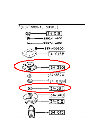

Я когда на своей GC менял передние опоры, то брал вот эти штуки:
G030-34-390E
G030-34-381B
А т.к. еще и стойки менял, то еще + пыльники и отбойники.
Parts.ashx.JPG [ 43.03 | Просмотров: 2496 ]
