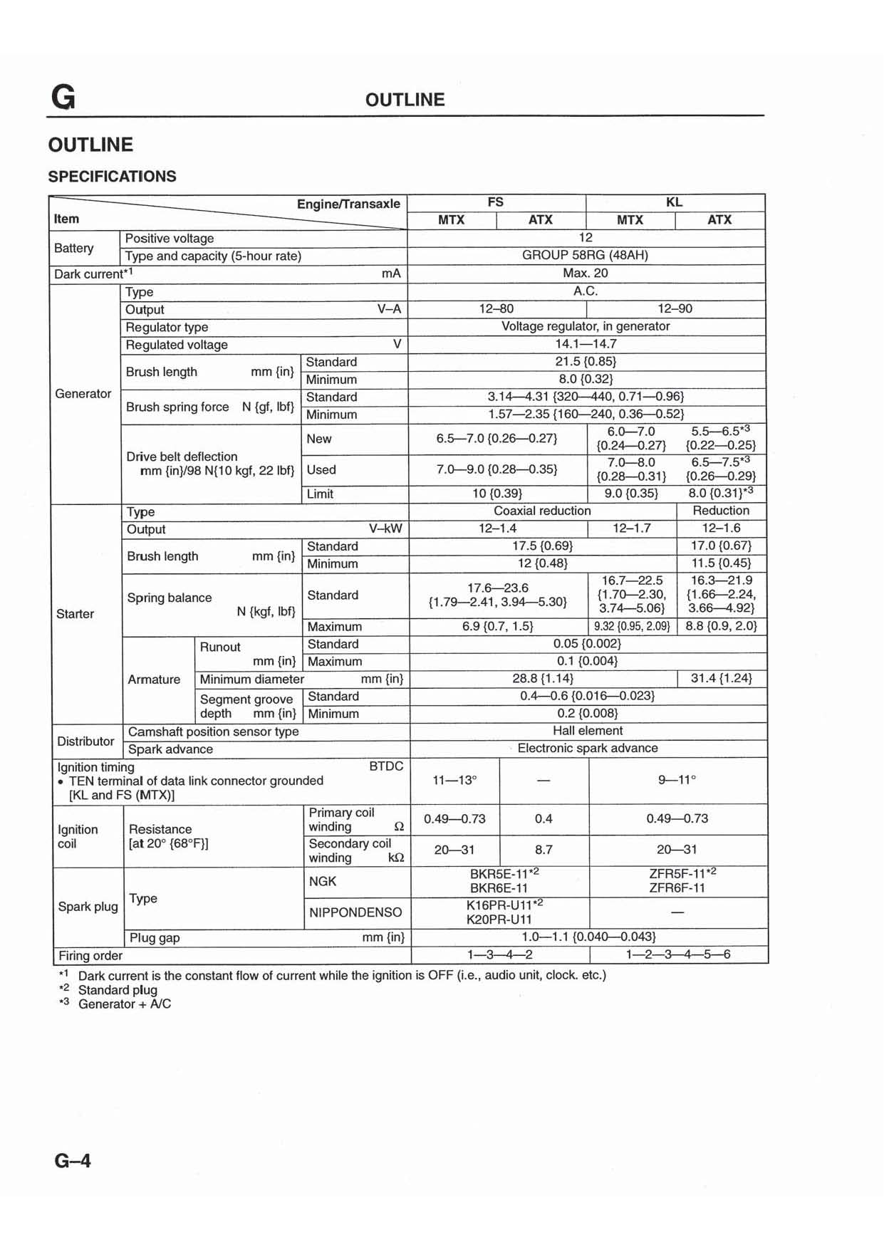

На Кседос 6 2,0 v6 и 626 2,5 v6 ёмкость по паспорту 48А.ч и этого вполне достаточно для работы ИСПРАВНОГО стартера в любую погоду
Mazda_626_Charg.jpg [ 180.98 | Просмотров: 5332 ]
