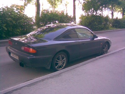

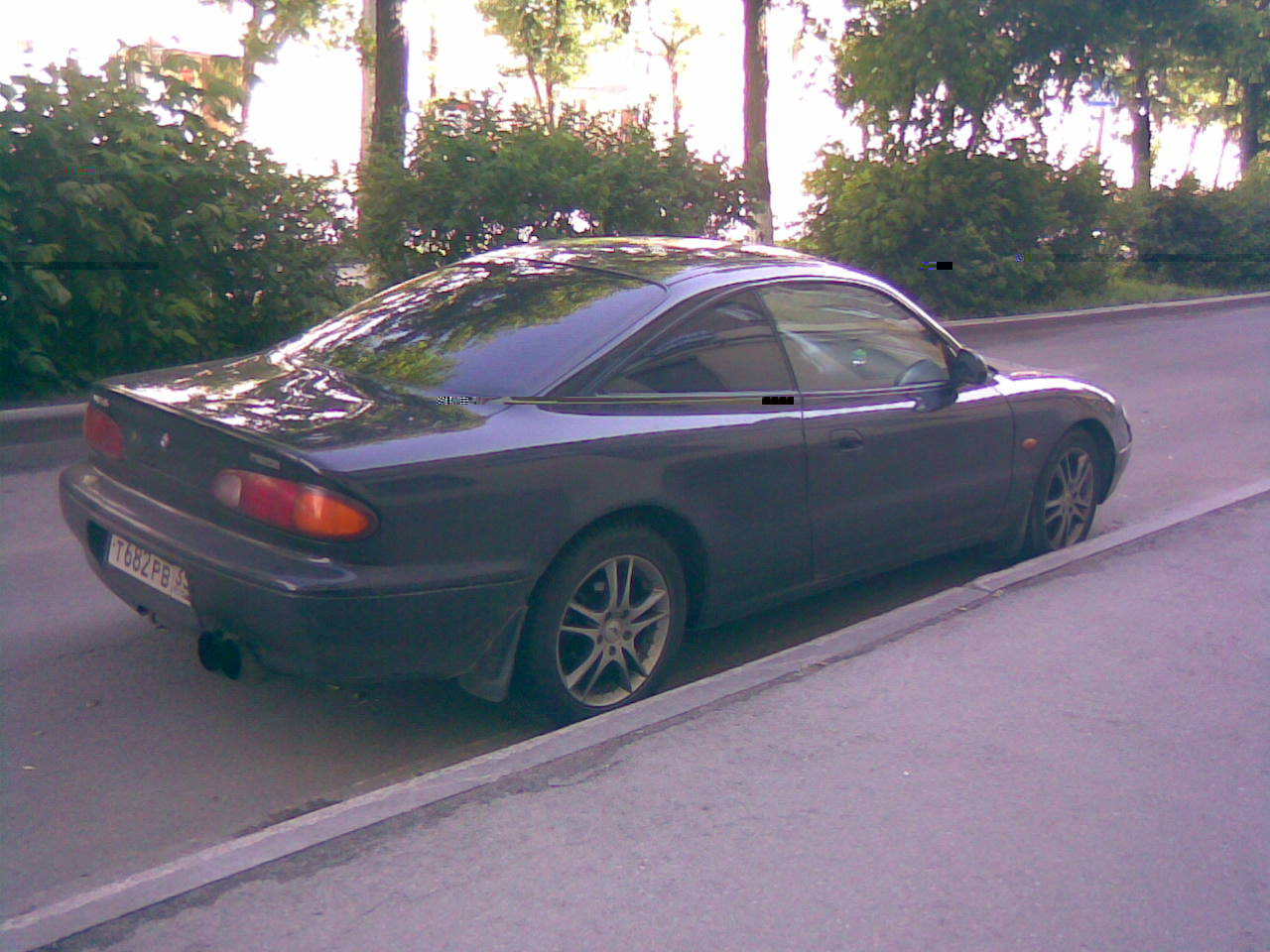

по другому не назвать
Комментарий к файлу: крастока 100%
04072009.jpg [ 160.81 | Просмотров: 2554 ]

man_in_the_street
Есть, к чему стремиться:)
