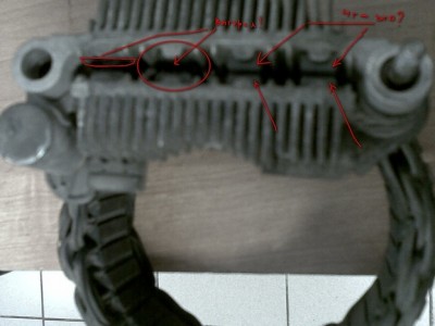

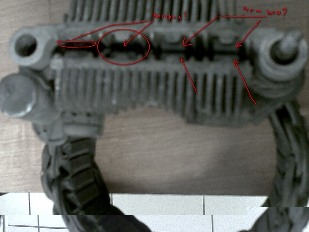

полетел генератор на моей мазде.лампочка заряда на панели при ХХ немного светилась..так "тлела" пока недобавишь до 2000..потом вообще заряд пропал.думали щётки.Скинули гену,разобрали,заметили то что на фото 1.А именно под слоем пыли обуглился и рассыпался один из чёрных прямоугольничков,на фото я его обвёл.и рядом ещё один наполовину..
остальные целые.их там восемь штук.стоят напротив друг друга на радиаторе выпрямителя.
Вопрос?- что ЭТО за прямоугольнички? (внутри них только спрятан контакт,никаких микросхем нет).Либо корпусировка контакта,либо что ещё?

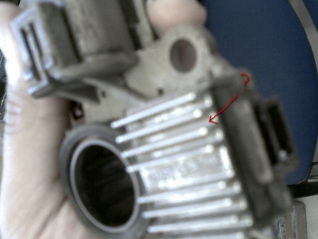

И второй вопрос-как правильно прозвонить шоколадку на фото2.Она как должна "звониться"? спрятана под радиатором..как посоветуете её проверить?

у меня лежит сейчас разобраный, машина другая, но гена такой же. Черненький прямоугольничек - один из диодов, поменять его можно сказать нереально, поэтому под замену диодный мост(эта вся эта хрень с радиаторами в сборе). Стоит в районе 900-1000р. нормальный, не тайвань.(Тайвань не бери!!!) На экзисте их полно. У меня симптомы были те же. Случается, что при пробое диодов летит и регулятор напряжения(шоколадка) Стоит примерно столько же, скока и диодный мост. Как ее прозвонить - хз, там обе щетки независимые, мона тока на КЗ проверить, хотя наверняка должна быть метода проверки, но в мануале ее нету :(
Кстати, советую раз уж все разобрано, до кучи и щетки поменять.

Отвезли электрику - оказалось сгарел регулятор напряжения, а он только оригинал продается в экзисте (~ 4000р)...

у меня лежит сейчас разобраный, машина другая, но гена такой же. Черненький прямоугольничек - один из диодов, поменять его можно сказать нереально, поэтому под замену диодный мост(эта вся эта хрень с радиаторами в сборе). Стоит в районе 900-1000р. нормальный, не тайвань.(Тайвань не бери!!!) .
значит это диоды??? просто с виду как быдто контакт припаян к радиатору..и покрыт чёрным корпусом..ну впринципе я не большой знаток видимо диодов понастоящему и невидел..
:oops: Я думал там три диода всего..там есть три обычных правильных диодов.
Значит их там 3+ещё 8 прямоугольных?
а диодный мост подбирать-они производятся как расходный материал для ген?китайцами тайваньцами?япошки их делают? покупать буду путём прогулки по рынкам и бу.на екзисте неполучиться.так пониаю шоколадка целая..тока в это причина.

у меня точно такой же, как и у тебя на фотке. Нашел у себя в городе в магазине в наличии, но денех за него попросили 3850р :shock:
Заказал на экзисте за 970р., 4 дня срок поставки.
А вообще их много,
Mobiletron RM-46
Unipoint REC-501
UTM MIA10029
MX-3,КLZE,Blaze Red

Генератор же не однофазный - поэтому так много диодов. По два на каждую фазу.
Правда, у меня было всего 6 диодов! Но и генератор был с ауди - 3х фазный. Зачем ещё два?

дополнительные! :) Там еще и 3 резюка стоит и кондер ;)
Забрал тока что с экзиста новый диодный мост в сборе, поехал ставить!
Поставлю, отпишусь, че и как :)

В общем, девайс был благополучно заменен, Mobiletron RM-46 встал как родной.
порадовало качество, все-таки тайваню до европы далеко :)
