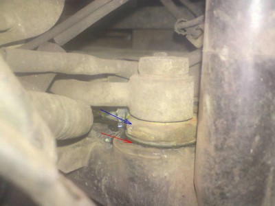

Начал течь радиатор в месте крепления трубки АКПП
Народ подскажите , на фото вроде как есть шайба ну или прокладка между гайкой(син. стрелка)и корпусом радиатора , это "уплотнение" меняется??? Или это не съемная часть радиатора и туда просто вкручивается болт трубки акпп?

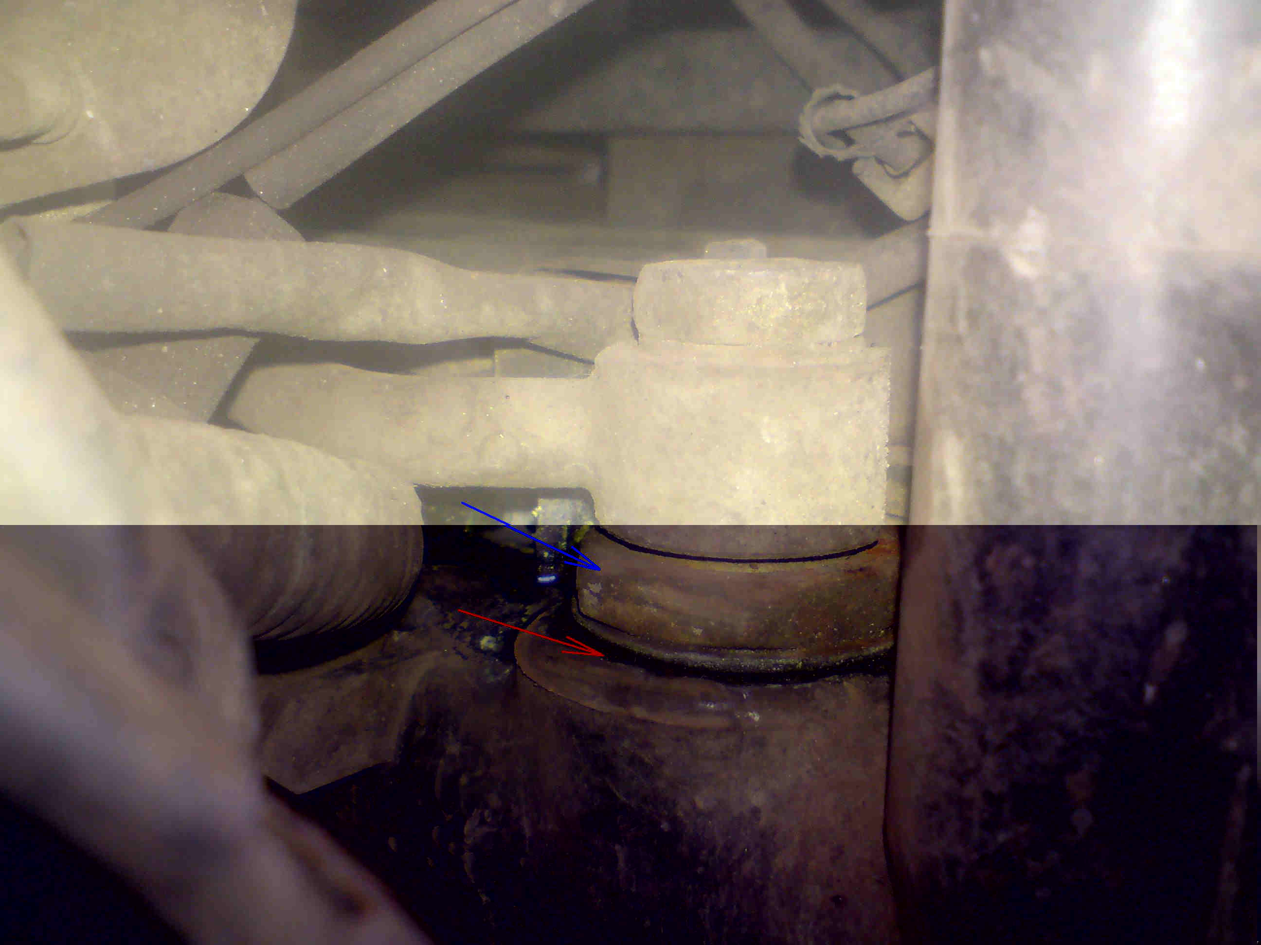

по синей стрелке медная шайба, может использоваться несколько раз;
по красной-резиновое уплотнение (внутри пластикого радиатора), снаружи металлическая шайба и зажато всё это гайкой на 32 кажется (желтая на фото)
Если течет по синей стрелке - скорее всего АТФ - поджать трубку (поменять медную шайбу)
если течь по красной-охлаждайка. Поджать желтую гайку (поменять резиновое уплотнение)
