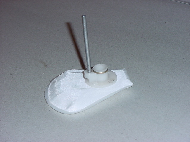

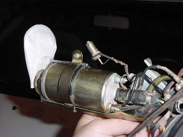

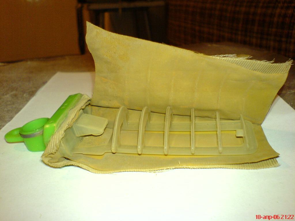

Набери в поиске "сетка бензонасоса" и всё для себя выяснишь. Вот такой, к примеру, вариант: http://forums.drom.ru/mazda-capella-626/t57902.html Где-то была на форуме ветка про замену родной сетки на ВАЗовскую. У меня с неё сохранились картинки.
Комментарий к файлу: И вот так это будет выглядеть

Комментарий к файлу: Вот такую можно поставить по цене 1 евро
dsc00018.jpg [ 61.24 | Просмотров: 4464 ]
Комментарий к файлу: Вот так сейчас выглядит твоя
filter1.jpg [ 158.82 | Просмотров: 4404 ]

ну, моя получше выглядит :)
но все равно далеко не новая, 146 тыков прошла.
разумеется, не беде платить 50 евро, буду искать неоригинал до 10.
жаль, что вазовских запчастей тут нет :(
но пока проверю без сетки вообще, может, просто мотор слабый. :)
