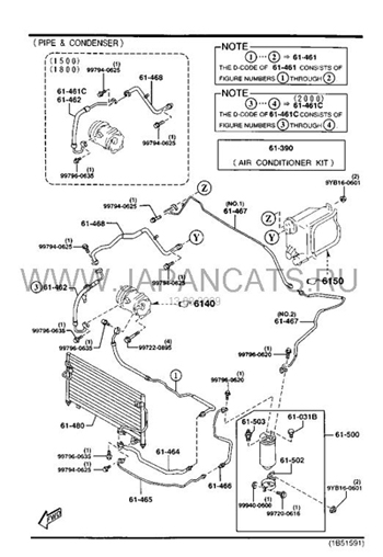

хочу на следующий сезон поставить на свою масю кондиционер.машина изначально была без кондиционера.по экзисту понял что нужно купить,а именно:
радиатор кондиционера
вентилятор кондиционера
реле 2 шт в разьемы возле правого стакана стойки
копрессор кондиционера
трубки
уплотнительные медные колечки
радиатор в салон вместо "канала странной формы"
осушитель
теперь вопросы: совершенно непонятно по электрике,если есть электрические схемы буду благодарен,что-то сам не нашел...еще хочется увидеть все компоненты на фотографиях,если найдутся такие хорошие люди,буду благодарен)))машина в подписи,на ней есть кондиционер в виде люка...ну и вообще обсуждаем целесообразность установки кондея в машину,где его не было.

кто-нибудь может быть сфоткает компоненты кондиционера?
