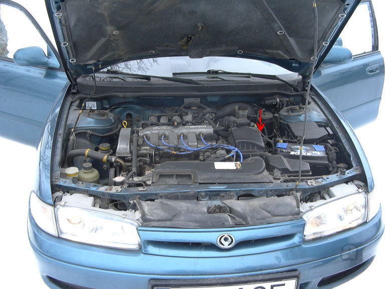

Смотрел в поиске не нашел... Подскажите, искал у себя, вроде нашел его(топливный фильтр под капотом) но не уверен... Если кто может скинуть фото показать популярно

Находится, под адсорбером (это чёрный цилиндр) чуть левее и ниже, если стоять со стороны водителя. Сам топливник зажат хомутом.

где то там,за воздушным фильтром

Ага, спасиб, на него и думал но еще раз хотел убедиться....респект
