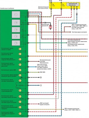

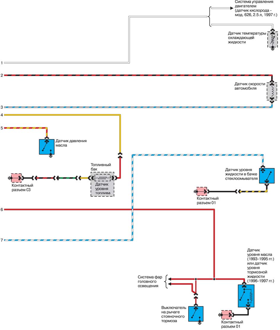

Не знаю поможет чем или нет...
1.jpg [ 132.96 | Просмотров: 4369 ]
2.jpg [71.06 ]
 Заголовок сообщения: Re: Лампочка резерва топлива 626 GE не горит уже давно ( | мазда (mazda) форум
26 авг 2009 14:42
А что такое П2?
26 авг 2009 16:32
Сообщений: 1614
Откуда: Мурманск
Баллы репутации: 157
П1 – спидометр
П2 – сигнальная лампочка низкого уровня топлива
П3 – датчик уровня топлива
П4 – датчик температуры охлаждающей жидкости
П5 – тахометр
16 – генератор
17 – датчик передач
