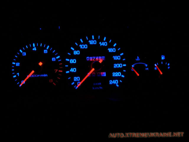

Всем привет , нашёл картинку кое где и никак не могу понять как он сделал чтоб шкалы приборов были синие , во всех стандартных щитках они зелёные и зелёную краску как я понял стереть не возможно, установкой синих диодов дело не решить - пробывал , шкалы всёравно зелёные. У меня два щитка так что можно эксперементировать. Может кто знает как сделать такие же :beer:

+ ещё стрелки красным светятся...а они же пустые как бы внустри...или я не прав :shock:

если присмотреться к стрелкам то походу дела они отдельно подсвечены красными диодами , но вопрос как цифры стали синими если они изначально зелёные а зелёнуё краску удалить невозможно-проверено
Никогда они не были зелеными. Подсветка зеленая, а цифры и риски прозрачные (кроме красной зоны).
Там как раз шкалы сами зеленые,точнее не шкалы,а основание пластиковое на котором они нарисованы.Если поставить не зеленые,а белые лампы то приборка всеравно зеленая будет,только светлей.

Вот и я о том что шкалы зелёные и от этого никуда не денешся, так вот вопрос в том каким образом человек, чей щиток изображён на самой первой фотке сделал их голубыми? :beer:

Я у себя убрал зеленые колпачки с двух лампочек и вставил без них, так светится половина приборки обычным цветом, а другая половина зеленым.

колпачки это ерунда, я лампочки заменил на белые диоды а зеленоваость всёравно осталасть , а хочется как на фото :D :beer: пью пиво

Я долго эксперементировал с подсветкой,сломал две приборки но пришел к вводу что подсветить можно любым цветом,но самое трудное это сделать белый и синий цвет,но можно,для этого нужен мощный источник света под шкалами,просто замена лампочек на диоды не прокатит.Как его сделать хз,или тулить туда ну очень много диодов что требует очень кропотливой и долгой роботы,или ставить вместо зеленых лампочек синие но их должно быть не 4,а как минимум 10,я так делал на сломанной приборке,в принципе светит синим но приборка сильно греется....Пробовал ложить под шкалы подложку прозрачную,поставил красную с белыми лампами,получилось нормально,поставил синюю подложку светит еле еле непонятным цветом...Самый простой выход снимать старые шкалы и печатать\покупать новые.
