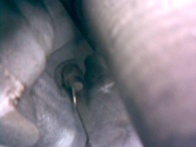

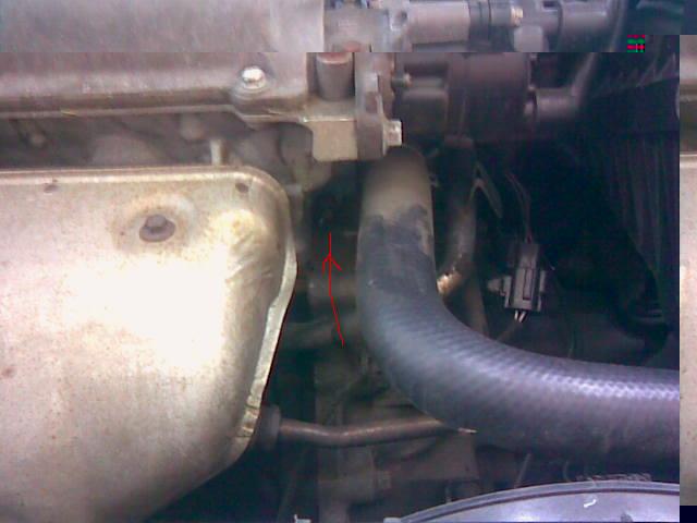

обнаружил неподключенный датчик в блоке, под распределителем зажигания кто подскажет что это?подключен ли у вас

датчик температуры охлаждайки, около термостата.

Да, он подключён!

Хммм... у меня он тоже не подключен :) Где искать коннектор?

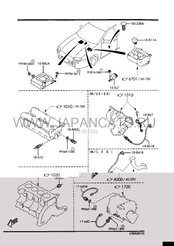

вот он

Артикул KLK1-18-840 Датчик температуры охлаждающей жидкости
Теперь ясно, но опять же остался у меня вопрос, если он не подключен, нужно ли подключение?
