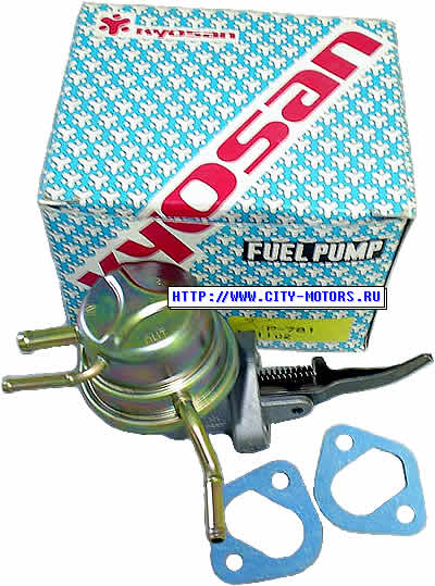

30 окт 2006 15:09
вот такой у меня насос
maz_b6_1.jpg [ 48.71 | Просмотров: 3776 ]
30 окт 2006 15:41
Spider, а как ты руками подкачал? никак не пойму...
еще, такой бензонасос разбирать не надо, не теряй времени, назад герметично не соберешь
стоимость такого насоса порядка 330 грн (~65 баксов)

Насколько я вижу - насос мембранный - следовательно в нем есть клапана.
Развальцевать и запаять - без проблем. Но возможно внутренности будут неремонто пригодны.

30 окт 2006 16:39
Lexx, возможно,завтра посмотрю мож правда воэдух хапает поставлю стяжки,если нет значит разберу на пятаки насос посмотрю даже пофоткая разборку :)
