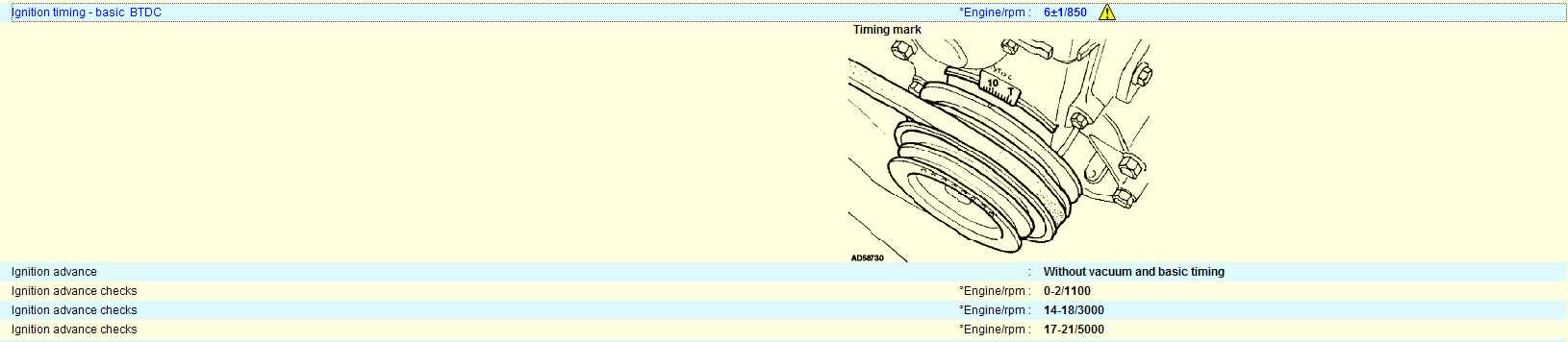

Да и вроде как у тебя базовый угол опережения 6 градусов на хх (850..900об/мин).
Пальцы звенят - значит слишком раннее зажигание или перегрев или топливо низкого качества.
У меня на GC трамблёр вообще умудрялся заедать на раннем. Газонёшь, он повернётся. а обратно уже не шёл. Разобрал, смазал и всё ок.

А откуда информация о 6 градусах? я нигде не нашел :pardon: про обороты хх в книге написано, а про градусы написано типа ищите на шильдике, но шильдика нема...
кстати... одно деление шкалы 2 градуса?
 Заголовок сообщения: Re: Проблемы на разогретом двигателе | мазда (mazda) форум
26 авг 2009 12:16
Да в автодате вроде как так написано.. Может я посмотрел не твой двигатель?

Да, с гуром проблема однозначно есть... опережение выставил на 6 градусов, вроде стало лучше!

Да да, именно для него и смотрел
