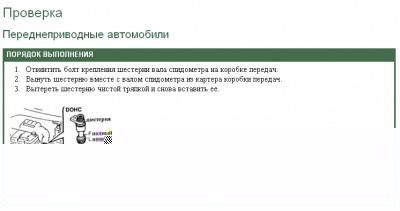

Мужики, помогите советом. Хочу проверить уровень масла в коробке. Имею отсканированный мануал на компе, но никак не могу понять на темных фотографиях где находится эта гайка с уровнем масла, которую надо отвернуть?

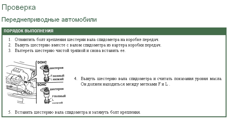

Вот нарыл что есть :)
Комментарий к файлу: Вот нарыл !
a.jpg [ 118.91 | Просмотров: 5481 ]

 Заголовок сообщения: Re: Масло в МКПП Mazda 323F BA | мазда (mazda) форум
29 авг 2009 23:49
Dimon_Odessa это на БГ, на БА спереди болт.
