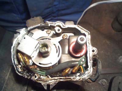

Ыыыыы. Точно. Хорошо, тада пусть датчиков тоже буит 4, а дырка в экране будет юзаться одна - вооон та под первый цилиндр внутренняя как раз сгодится. 4 оптопары смонтировать, думаю, не проблема - все равно из трамблера тогда можно вааще все потроха выкинуть (кроме механики) :)
06_vnutri.jpg [ 28.1 | Просмотров: 4327 ]
