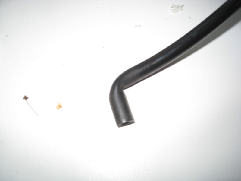

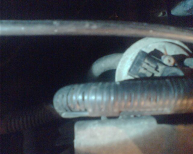

Ошибка EGR висела давно, после замены лямбд она осталась единственной что мозолила глаз при профилактике. Как-то раз взяв отгул я направился в гараж с твёрдым намерением если не решить проблему, то хотя-бы попробовать. Кто делал это на KL знают какая это мутотень и сколько всего нужно снять что-бы просто увидеть клапан, я делал впервые и не раз припомнил себе жабу и отсутсвие пасатижей :)
В общем докопашвись до клапана, и убедившись что его сопротивление соотв. норме, я сдёрнул с него вакуумный шланг и втягивая воздух послушал как он шевелится.
Развязка - пройдя по вакуумному шлангу в сторону соленоида наблюдаю скрюченый шланг и перегбающий его жгут проводов, как оказалось шланг под весом жгута стал абсолютно герметичным, даром что он когда-то был резиновым.
Комментарий к файлу: причина ошибки EGR
EGR vacuum hose.jpg [ 36.2 | Просмотров: 5407 ]
Шланг был заменён и пущен позади жгута.
С тех пор прошло уже километров 600, ошибка больше не появлялась.

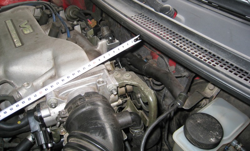

RespecterX9 писал(а):
Но вот правда никакой _металлической_ трубки я там припомнить не могу.
Комментарий к файлу: EGR
EGR.jpg [44.71 ]

Да не, он родимый, только на другой машине.
Комментарий к файлу: EGR на KL вид со стороны левой чашки
EGR foto copy.jpg [80.85 ]
Забавно.. выходит есть несколько вариантов EGR для KL. У меня он расположен скорее в районе 5-го цилиндра.
Достать его всетаки думаю не реально, коллектор снимать надо.
Комментарий к файлу: Подкапотное MX-6
underhood.jpg [ 131.83 | Просмотров: 5197 ]
Кстати более того - выходит было несколько выриантов ГБЦ.
