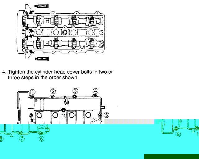

Надоело мне, что масло сочится через прокладку, решил поменять. Где можно взять толковую инструкцию в какой последовательности закручивать болты после смены этой прокладки? А так же где и какой герметик лучше нанести, если таковой нужен? Двигатель - Z5

Комментарий к файлу: гермет любой для клапанной крышки, в указанных местах. правда двиг немного не такой, ну да принципиальной разницы думаю нет

Спасибо, общий принцип понятен - по кругу за 3 захода, герметик по углам. А вот с прочисткой вентиляции все же интересно, вдруг и правда это причина, а я всего лишь пытаюсь симптомы снять.

на последнем рисунке между болтами 2 и 3 есть пупсик. достань его на заведенной машине, из отверстия в крышке должны газы выходить а пупсик должен сосать :oops:

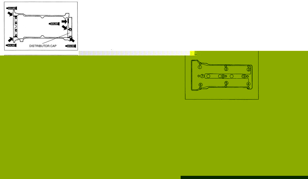

Места нанесения герметика и затяжка Z5

а растягивание как я понял в обратном порядке? :roll:

Да, ровно такой же мануал нашел в своей книжке. Только там еще написано, что нужно зачем-то герметик нанести в паз, потом туда вставить прокладку. После чего нанести герметик в точки показанные на рисунке и закрыть крышку. Но все знакомые в один голос твердят, что герметик в паз не нужен, мазать только в нескольких местах.
