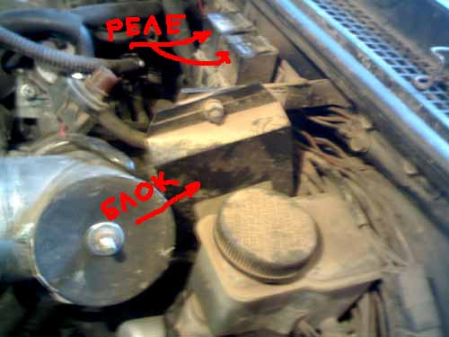

Решение:
После замены лямбда зонда (viewtopic.php?f=1&t=25250) вся тупизна пропала напрочь. Сегодня (14-08-2009) ехал под таким дождем и по таким лужам, что аж самому страшно стало. Однако тупизна так и не появилась.
До замены ЛЗ его цепь была завернута в блок управления газовым оборудованием, где, по-видимому стоял эмулятор. Выходит, от повышения влажности под капотом при проезде луж, этот самый блок и тупил ?
Сделан он как-то непонятно, почти самопал, хоть и написано на нем Мазда. Голландцы укуренные наверное паяли.
Всем агромное спасибо.
Комментарий к файлу: Вот он, злодейский блок. Эх, доберусь я до него :)
