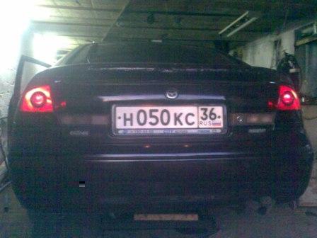

Всем привет.Сёня закончил возню с ремонтом и соответсвено тюнингом стопсигналов на мазде 626.Честно сказать я не горел желанием тюнить своими руками,при отсутствии необходимого оборудования и материалов,но т.к.,я уже писал что нелегко купить родные,пришлось засучить рукава и приступить к девайсу,имея при себе:желание ездить с целыми фонарями,плекс тонированный 1,5 мм,корпуса стопов родные и вроде всё.
Почитал на 3-4х сайтах отчеты умельцев и стал подбивать бабки-что мне доступно ,что надо и могу купить а что недоступно.
Получилось не очень-еле нашел 2 красные 1-контактные лампы при штатных 2-конт.Подумав,что можно сделать из красных светодиодов колечко-габариты приступил к изготовлению стекла.
Сделал из гипса форму попробовал в ней выдавить нагретый плекс-получилось гауно,выкинул заготовку. На сайте опелеводов украины прочитал технологию:сделать форму из стеклоткани ,в ней штуцер для вакуума,прикрутить заготовку винтиками по кругу через 2 см,нагеть до 220гр С ,и вакуумом втянуть заготовку в фору. Не плохо...
пошел в магазин и ...отказался-эпоксидка дорого а стеклоткань ещё дороже,если найдёшь.
Решил попробовать по своей идее-нагрел в газ духовке на противне заготовку до 160-180гр С,плекс стал как пленка и натянул на пока ещё целый стоп. Вышло не плохо,правда с волнами по краям,т.к.стопак шаровидный но это легко поправилось феном.

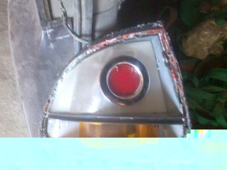

к сожалению фоток стекла не сделал,есть фото фонаря без стекл[/img][/url]Блин,поскажите наконец порядок добавления фоток в сообщения!!!!

это без стекл

сделал так
Комментарий к файлу: сделал так

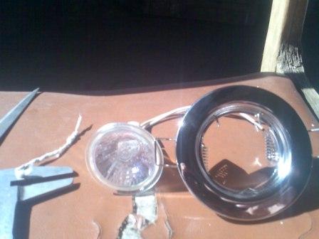

для этого купил такие светильники 12В
039.jpg [ 20.5 | Просмотров: 4840 ]

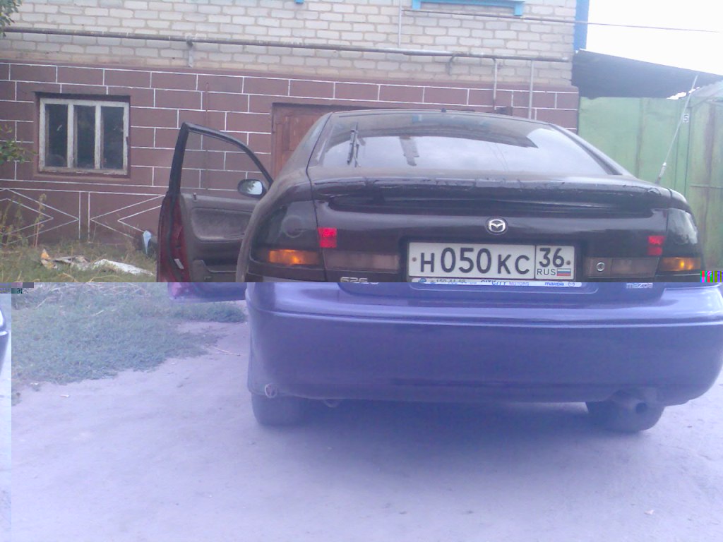

вот результат -габариты
040.jpg [ 21.91 | Просмотров: 4838 ]

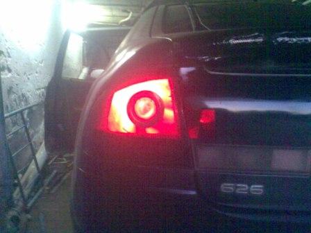

габарит+стоп
041.jpg [ 16.41 | Просмотров: 4838 ]

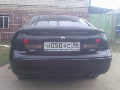

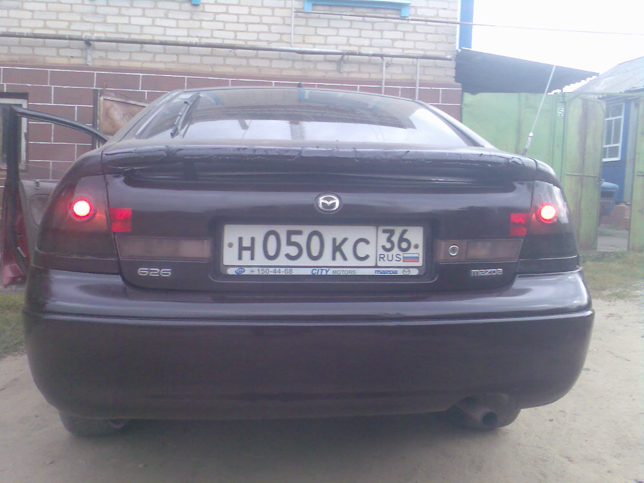

общий вид
042.jpg [ 22.57 | Просмотров: 4838 ]

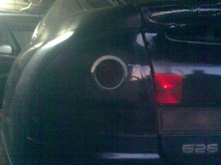

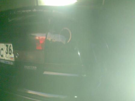

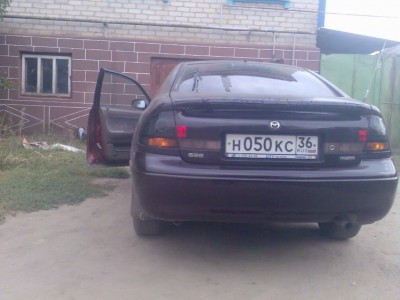

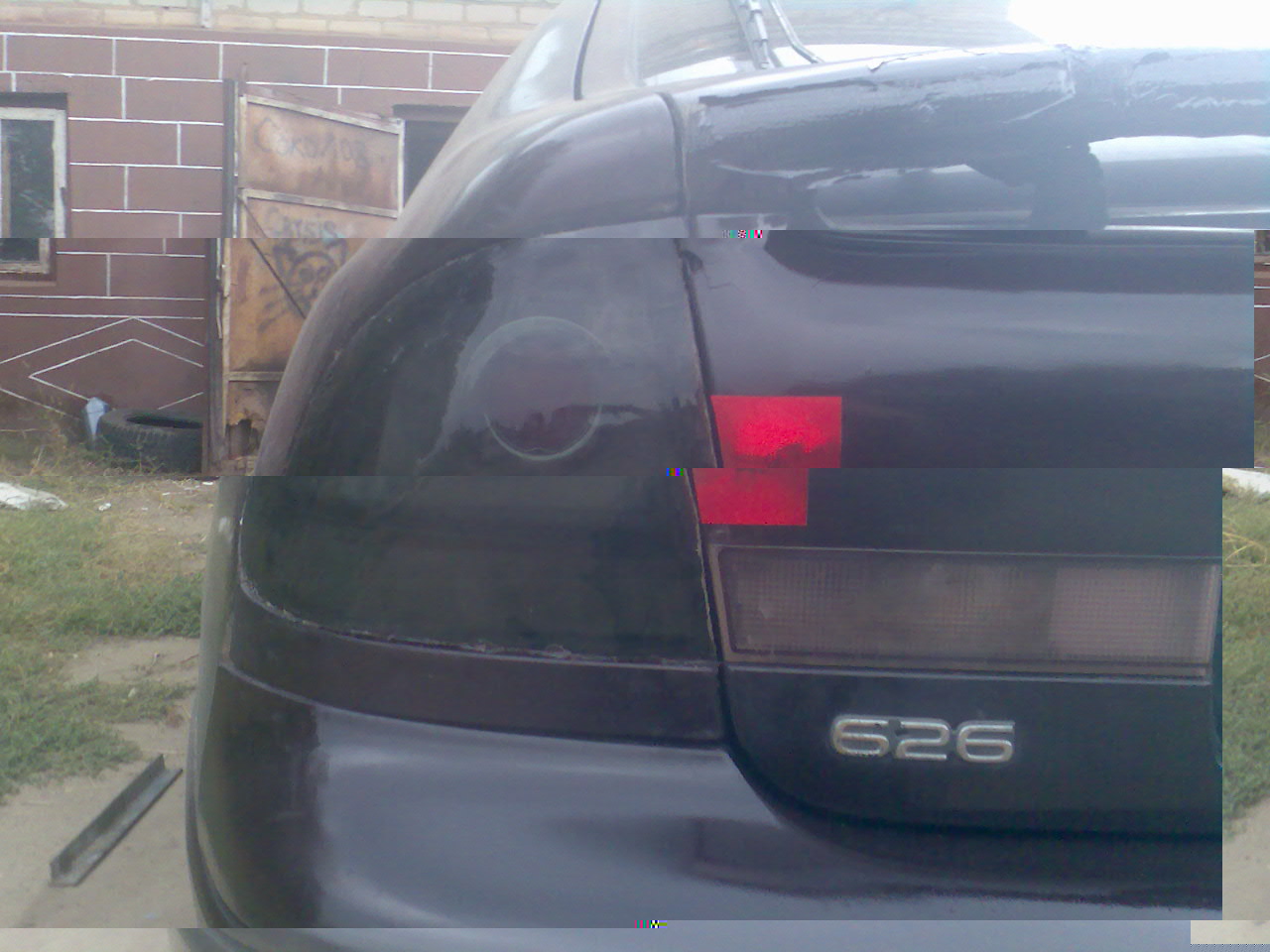

выключено
045.jpg [ 9.37 | Просмотров: 4837 ]
044.jpg [ 20.87 | Просмотров: 4836 ]

заднюю панель окрасил в т-коричневцвет,т.к. стекла тонированные,машина цветом (родной цвет,написано фиолетовый,маздоводы знают этот цвет) типа баклажан темный что ли

 Заголовок сообщения: Re: Тюнинг стопы | мазда (mazda) форум
18 сен 2009 09:28
Зарегистрирован: 14 сен 2009 11:01
Сообщений: 9
Эм, а можно фотку на свету, на улице например, а то плохо видно край стопа? И еще интересно сколько такие лампочки могут продержаться и на что они насажены?

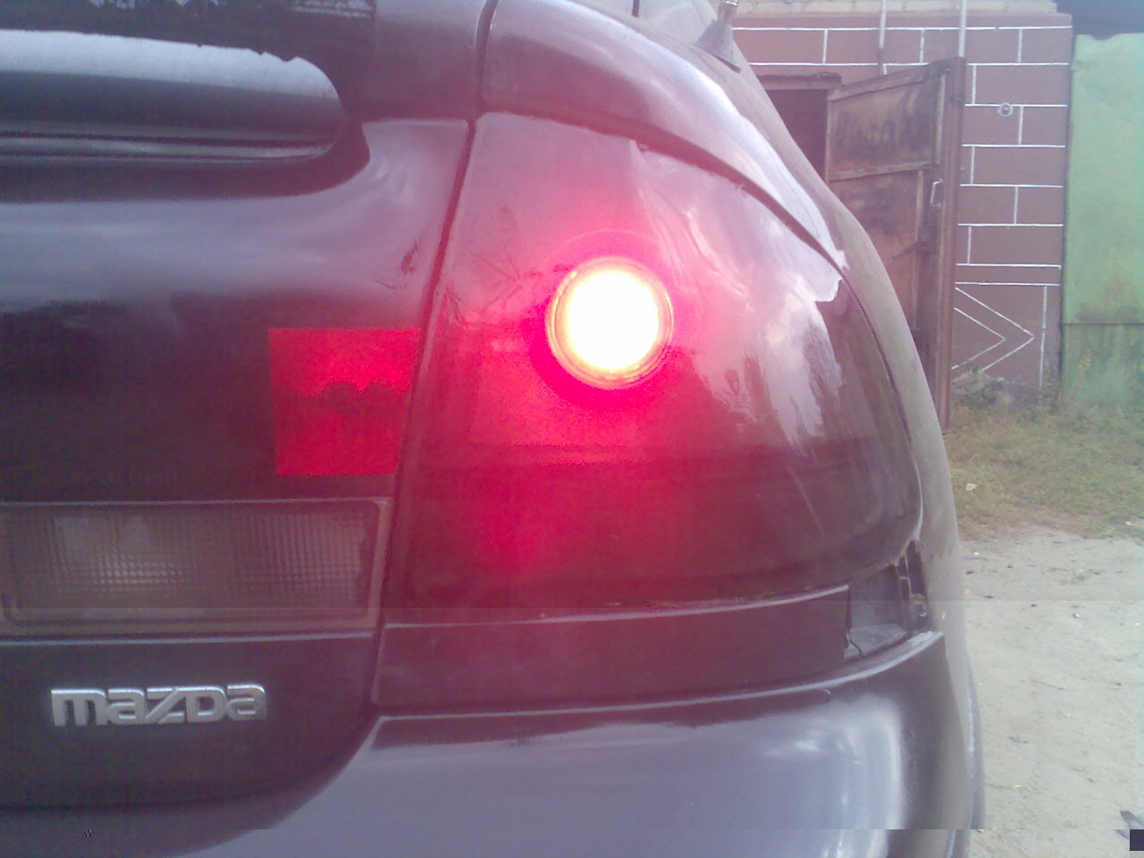

Лампы должны продержаться долго,т.к. думаю впаять сопротивления,что бы не обгорел лак.
лампа выполнена с отражателем заодно,крепится в светильнике защелкой-стопорн. кольцом,для подключения в компл. со светильником идет керамич патрон,с термостойкими проводами.

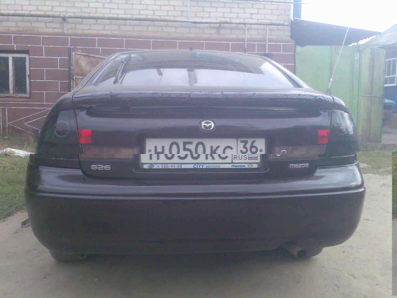

фото на улице
046.jpg [ 188.9 | Просмотров: 4823 ]

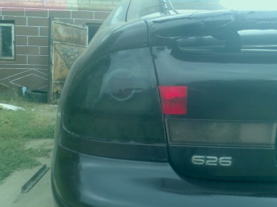

ещё фото
049.jpg [ 184.09 | Просмотров: 4823 ]
048.jpg [ 196.73 | Просмотров: 4823 ]
047.jpg [ 178.32 | Просмотров: 4823 ]

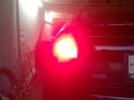

стоп на самом деле горит красным,эт телефон так воспринимает свечение
049.jpg [ 184.09 | Просмотров: 4822 ]

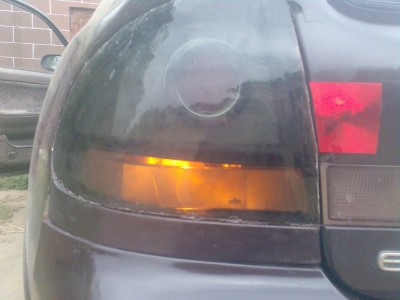

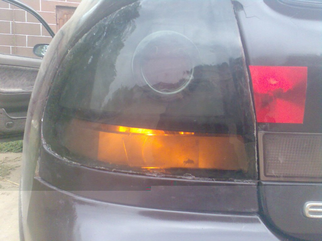

повороты
051.jpg [ 99.54 | Просмотров: 4821 ]
050.jpg [ 113.07 | Просмотров: 4821 ]

два вопроса:
1) там же 2 контактная лампа ставится на габарит/стоп...это как замутил
2) а не беспокоишся за то, что плекс облезет? такие лампочки греют хорошо, насколько знаю.
молодца! - сама технология :good:
но края надо бы подправить

1)Пришлось пожертвовать нерушимостью заводского изделия-обрезал првода идущие на контакт стоп и подключил к галогенке ,в патрон вставил 1-контактную лампу(под усилием она вставляется и поворачивается)-габарит.
2) плекс не облезет - он коричневого цвета,шоб не грели надо резистор для ограничения по току,чуть не забыл-пришлось обратную сторону отражателя галогенки покрыть красным лаком ато стоп как загорается так и сияет вокруг светильника белый приглушенный свет
На счёт краёв думаю...феном то можно ,но края как бы обрамить чем нить надо бы,советовали мебельной полосой блестящей самоклеющейся но мне кажется будет вычурно(колхозно что ль)
