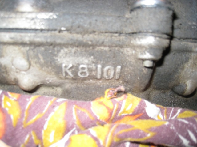

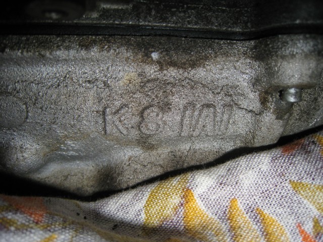

Жил был Xedos 6, в и все думали что сердцем у него служит славный KF и дожился он до капиталки. Снимаем коллектор, а там...
Комментарий к файлу: LH
x6_LH.jpg [ 127.25 | Просмотров: 3851 ]
на левой голове
и
Комментарий к файлу: RH
x6_RH.jpg [ 69.65 | Просмотров: 3851 ]
на правой.
Глянул на свой KL (благо коллектор снимать ненадо - всё и так видно), там соотв. вместо K8 написано KL.
Вопрос следующий - как обозначаются головы на KF?
Вопрос второй, если как я подозреваю продукт деятельности неизвестных орангутанов в виде установки голов от K8, то как идентифицировать блок? Как-бы не оказался весь двигатель меняным.. дело в том что под ремонт уже куплены кольца с прокладками и МСК. Коллектор точно от KF.

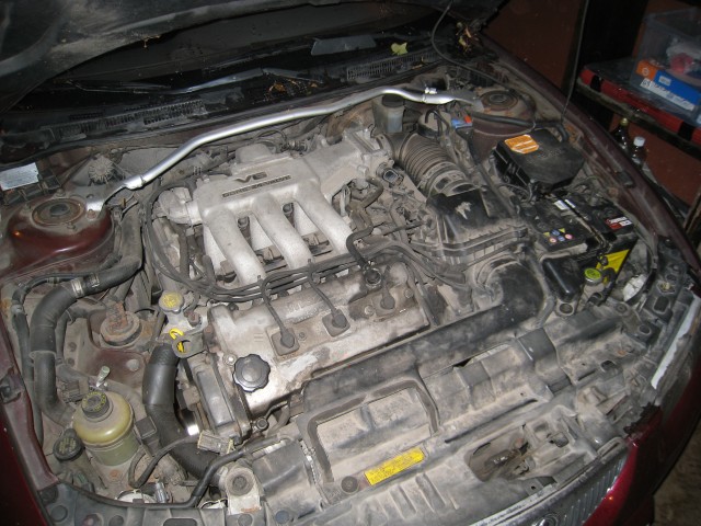

Что-бы небыло сомнений насчёт коллектора - фото моторного отсека

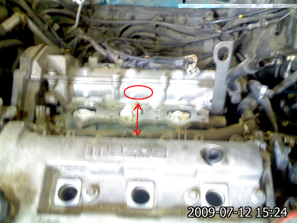

И всёравно было-бы неплохо если кто-то посмотрит что у него, коллектор снимать ненадо - маркировка видна между его трубок в районе средних цилиндров, вот пример нашёл http://www.mazda-auto.ru/download/file.php?id=15030.
Если на задней есть сложность увидеть первую букву, то на передней без проблем проглядывается.

На К8 блоке, как и на KL есть сзади маркировка - К8. На КФ думаю, будет идентично.
На фото однозначно головы с К8. Ставились ли они на КФ движок - сомневаюсь, все-таки объем, поршни и иже с ними разные...
Если нада, могу сфотать блок К8 в том месте, где маркировка выбита

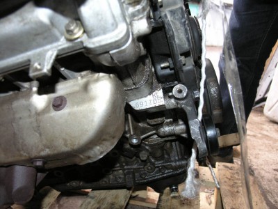

Теперь главный вопрос пожалуй - где искать номер блока? Пространство между движком и стенкой моторного отсека то-ли загажено, то-ли я не туда смотрю. Где ещё есть маркировка?
Кмк, он там же где и на KL - под ГУРом маленькая площадка. Ну или в документах, в России по крайней мере.
А под номером, кстати, и маркировка блока видна.
Number.jpg [ 139.25 | Просмотров: 3781 ]
С уважением, NailS

В общем добрался до маркировки блока, благодаря фото NailS нашёл заляпаный маслом и грязью выступ.
Блок KF.
