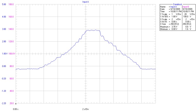

Подключившись осциллографом к проводу ДПДЗ на блоке управления, переводим ключ в положение ON и нажимая на газ наблюдаем такую картину
Комментарий к файлу: TPS до ремонта
2009_09_19 tps.jpg [ 38.9 | Просмотров: 4587 ]
где вполне заметны рывки.

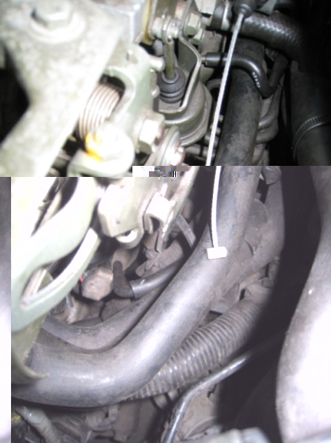

1) Отцепляем трос от заслонки. Трос в заслонке держится за счёт цилиндрического наконечника (по принципу троса ручника), что-бы вынуть его - опускаем рычаг выводя заслонку в отрытое положение, сам трос при этом выводим в такое положение, что-бы он заходил в наконечник вертикально снизу, там он как раз попадёт в прорезь. Теперь окуратно выводим наконечник за трос в сторону стенки моторного отсека.

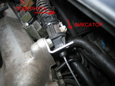

2) Следующий крепёж на впускном коллекторе. Для начала ослабляем трос, белый стопор двигается в сторону заслонки, а кольцо перед пружиной поворачивается.
IMG_3735.jpg [ 114.49 | Просмотров: 4590 ]
После этого пасатижами сжимаем пластиковые защёлки и выталкиваем трос.

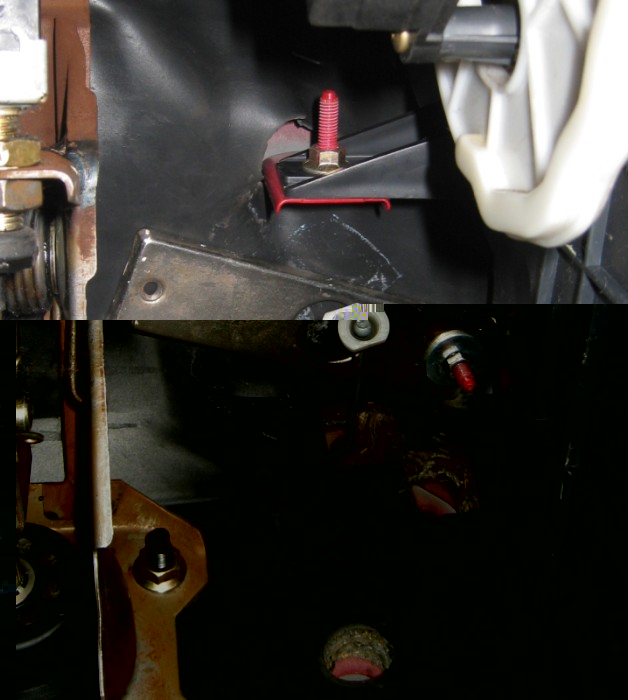

3) Снимаем узел педали газа, три болта на 10. Их никто не крутил, поэтому трогаются туго.

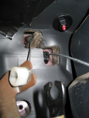

4) После этого снимаем пластиковые фиксаторы тросика газа (жёлтый) и троса круиз-контроля (белый)
IMG_3741.jpg [ 111.45 | Просмотров: 4588 ]
и убираем узел в сторону, убедившись в его лёгком ходу.

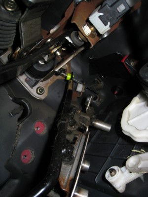

5) По принципу фиксатора на коллекторе, отцепляем фиксатор на стенке моторного отсека.
IMG_3744.jpg [ 97.87 | Просмотров: 4588 ]
С этим пришлось помучаться, т.к. непросто подлезть, но в итоге плоскогубцапи с тонким носом фиксатор был отжат.
(на фото педальный узел ещё не снят)

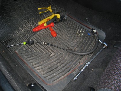

6) Извлекаем трос на свет в моторый отсек.
Комментарий к файлу: трос газа
IMG_3746.jpg [ 142.4 | Просмотров: 4588 ]
Я подвесил трос и переодически прыскал в него силиконовой смазки и так пару часов. Смазка нужна хорошая, чтоб после вспрыскивания её много оставалось на тросе.
Искользовать исключительно силиконовую! Иначе резина разбухнет и станет ещё хуже.

Проверка осциллографом
2009_09_20 tps.jpg [ 35.9 | Просмотров: 4585 ]
результат на лицо.
