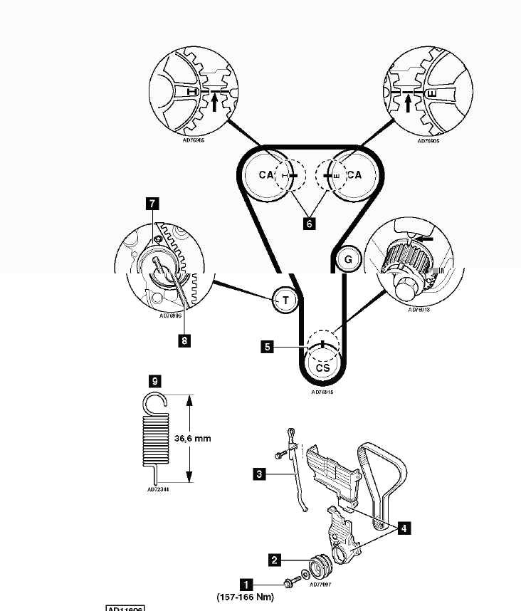

Ага, вот в чём дело! FP 74kW ставились с 2001 года ;)
Clipboard01.jpg [44.39 ]

Т.е., моя картинка не совпадает? НА картинке и есть два распредвала..
