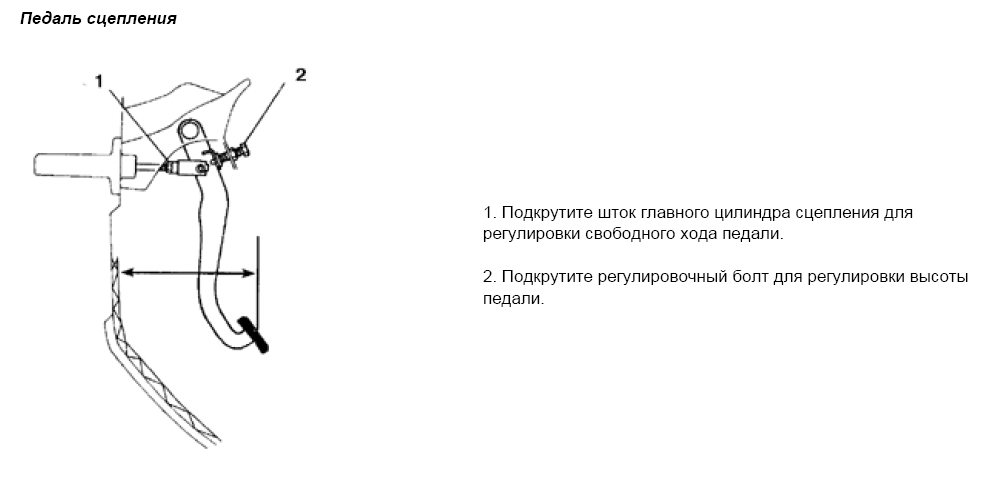

Dimon B
Наверно kdltt имеет ввиду металлический стопор в полу. У меня тоже в него упирается.
вот рисунок, все просто как грабли. Регулируешь болт 2 чтобы дать педали свободный ход вверх, потом подкручиваешь шток чтобы собственно поднять педаль. И все. Схватывает-то где? А то вдруг в самом верху, щас накрутишь...

Спасибо за активность!))) Значит так! начал внимательно изучать что там и как у этой педали. Стопор есть, но согнутдо пола.....вот по этому-то педаль и упираеться в пол. Педаль была почти поднята, но я ее еще поднял до максимума (4-5мм), а вот свободный ход у педали 2-3 см, а не 2-3 мм, как я где-то вычитал.....соответсственно думаю надо при помощи штока уменьшить свободный ход.....осталось найти ключ на 11)))))
Немного не понял что значит схватывает??? если емеется ввиду при каком положении педали лучше всего переключаются передачи, так это в самом низу.
