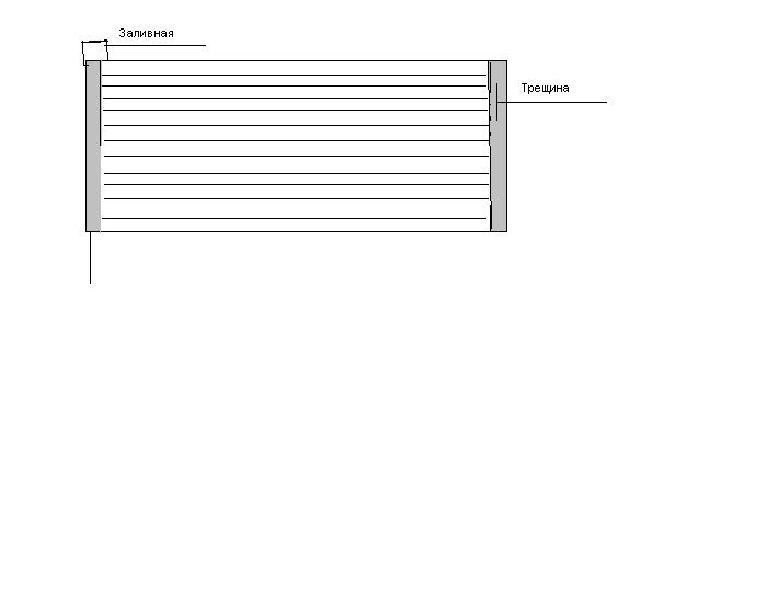

Всем привет! Перечитал все, но похожей ситуации не нашел, надеюсь на вашу помощь.
У меня лопнула ванночка на радиаторе, трубка пластмассовая такая по бокам (см. рисунок). Трещина где то 5-7 см.
Пытался:
1. Холодной сваркой, не помогает, отваливается.
2. Эбоксидкой со стеклотканью, хватило на месяц. Повторно уже не держит.
3. напаивал пластмассу, тоже не помогло.
Жаль не дырка, замутил бы как с пуговицей в факе описано.
Двигатель не перегревается, все работает отлично, вентилятор включается как положено. Течь появляется пока растет давление в радиаторе, после сброса жидкости в мотор, теч исчезает и через некоторое время опять появляется и так езжу пока на воде, расход где то 0.5 литра в сутки.
Кто что пробовал? помогите плиз

трещина была у меня точно в том месте где и ты указал! правда у меня 626ГЕ но один хрен - танцы с бубном не помогли - купил радиатор на экзисте и все!!! посчитал что нех на леченой козе ездить - не дай Бог в пути лопнет.....

Пластик безполезно лечить.Проверено неоднократно!
Не надолго хватает любого ремонта(пайка,клей и тд)
Латунные -можно надёжно ремонтировать-пластик -нет!

Друг пытался таким методом на пол года хватило, грубой шкуркой шкури место протечки, в магазине авто фигни берем новоловский комплект для ремонта бамперов, в комплекте полиэфирная смола (в народе эпоксидка), отвердитель и стекловолокно, смешав небольшое количество смолы и отвердителя намазываем на требуемое место и прикладываем ткань, потом опять обмазываем и так пока не надоест, лучше сделать (ошкурить) побольше площадь, он так проездил каждый день окло полу года.
Вот я так хочу попробовать.
Впервый раз шкуркой зачистил, но положил один слой ткани, протечки по краям не было, лопнула сама ткань, а во второй раз шкурки не было, зачищал ножницами :-)))))))) течь появилась с краю

сейчас нужно все сдирать до пластика и по новой но несколько слоев, я бы сделал 3-4

Artyr мой совет который будет работать на все 1001%. вырезаешь из старой камеры кусок резины, покупаешь две маленькие струбцинки или делаешь нечто подобное из болтов и стягиваешь через толстые металические (лучше алюминевые) прокладки. резину подкладывать с двух сторон. сильно не стягивать (усилий там нет), чтобы не лопнул бачок дальше. накладывать естественно с большим запасом и стягивать.
пластик этот паять бессымсленно, клеить эпоксидками и прочими сталями/герметиками тоже, это полиамид с наполнителем из стекловолокна. единственное что тебя может спасти это чистый толуол, он должен раствоять этот пластик, но мне найти его не удалось. яд сильный. как вариант делать бачок из меди или менять радиатор.

Попробуй в крышке заливной, под клапан вставить проволочку, т.е. чтоб открытый был постоянно.
Нет давления-нет течи, не гд-ешке так делал, помогает.

+1 И залепляй хоть герметиком, до следующей жары хватит.
Только я не проволочку вставлял, а просто резинку шилом снимал. Потом обратно одел...

А кусок резины просто прижать? на клей сажать бессмысленно? со струбцинами ездить наверно не получится, хотя надо попробовать. Спасибо большое всем за советы, буду эксперементировать!!!

Главное чтобы стоимость заплаток в конечном итоге не превысила стоимость радиатора (кстате можно б/у о тайоты воткнуть, только верхний патрубок резиновый придется удлинить. а так вполне влазиет и крепится, на разборке где нибудь глянуть как деньги будут)

Artyr можно совсем тонким слоем герметика, в качестве порозаполнителя, но герметики имеют свойство скользить и вариант не лучший. струбцинки маленькие алюминевые покупай из уголков, с ними ездить можно. кстати если найдешь толуол, то он может не плавить пластик при комнатной температуре, место стыка феном погрей и толуол подогрей градусов до 70.
с крышкой лучше не мудри если не хочешь вкладывать деньги вдальнейшем. делай все сразу и нормально.

Нашел толуол, прогрел его в пробирке и кинул в нее кусочки от ванночки. заранее на разборе взятый, результат отрицательный, ни как не подействовало.
А вот пластмассу кинул, расплавилась. Ванючий этот толуол пипец. Буду заказывать новый радиатор. Т.к. этот уже делать бесполезно, нечайно проткнул его отверткой - уже как бумага стала ванночка. На леченой кабыле далеко не уедешь. :(
