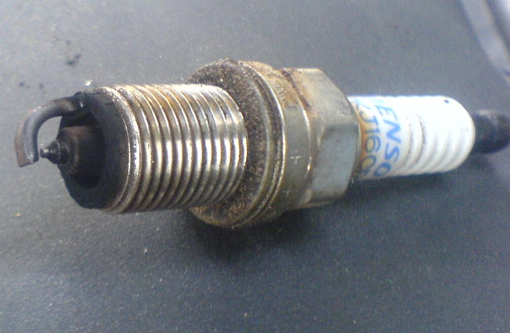

И второй момент - свечи, не так давно менянные, все 4 с круговым чёрным нагаром.

Я ездил 3 раза по 10 минут в тот день. На датчик всё время пялился потому что печка не грела и я, тупя, не мог понять почему - это при обычной температуре охлаждайки! И выкипело всего-то 1.5 литра!
Завтра попробую-таки Лавр - 3го варианта, насколько я понимаю, нету. Оставить всё как есть и продолжать ездить в дискомфорте - не вариант. А первый вариант это замена колец, колпачков, вкладышей и прокладок (наверняка что-то забыл упомянуть). Хуже от растворителя, хочется верить, не будет.
Млин, долго тянул, дождался мерзкой погоды =((
P.S. Кто-нибудь из Питера может посоветовать недорогие и качественные источники с расходниками и открыть тайну где у меня диагностический разъём?
P.P.S. Раскоксовывать водой ссыкотно из-за отсутствия опыта и знаний по ДВС
Вот фото свечи. Остальные 3 такие же
plug.JPG [ 83.11 | Просмотров: 6748 ]
Богатая смесь. Можно значительно уменьшить расход....

Serge писал(а):
Это надо к инжекторщику идти? Дорогой процесс?
