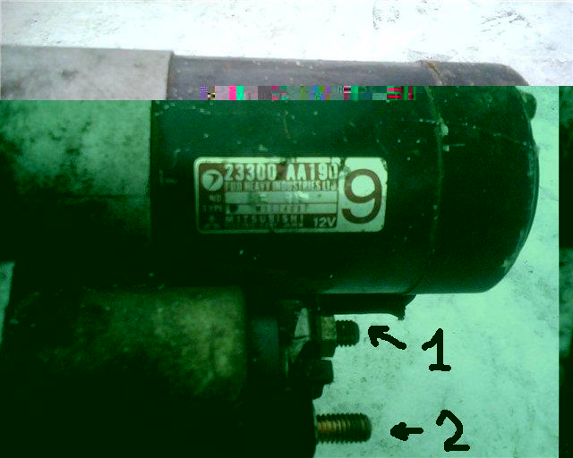

Товарищь почистил стартер, поставив назад и подключив столкнулся с проблемой. Когда поворачиваешь ключ на старт вся электроника тухнет. Подключали стартер напрямую, втягивающий работает, а вращается стартер только если плюс подключаешь на контакт 1, а должен подключаться к контакту 2.
Помогите советом, что может быть?

А что он там чистил?Похоже не замыкается цепь питания втягивающим.

Контакты чистил. И грязь ото всюду выгреб. Если не замыкается цепь, почему всё тухнет?

Или при сборке что-то не то(втягивается на массу),или на акуме плохой контакт,скорее всего намудили со сборкой-ищи неисправность там,где недавно ремонтировал(народная мудрость) :)
А может криво стартер прикрутили-заклинило бендикс!

Ещё может быть клемма аккума!
А вообще да, внутри втягивающего есть контакт, он и отвечает за пуск мотора стартера.

Со всеми согласен, я сам впринципе по началу думал либо акум сдох, либо контакты на нем плохие, но откидываем стартер всторону (снимаем вообще), провода юольаются и нигде не замыкают, а при повороте ключа в первое положение все загорается потом при повороте ключа на старт все тухнкт как когда акум сел вообще.

Щётки не так поставили(развернули) относительно ротора - как вариант...

Скорее всего что то с контактами намудрили,я свой тоже когда перебрал,не запомнил как подлкючалось, потом собрал и не работает,напрямую стартер крутит,с реле нет,поменял контакт тот что сзади местами и заработал :)

Втягивающее разбирали? похоже что да... вот теперь еще раз разбирайте.
