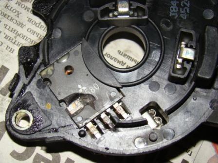

проверил трамблёр обмотка жива и первичка и вторичная сгорел резистор в пластинке под крышкой который идёт на датчики (фото приложу) также выяснил что бегунок пробивает (сволочь)))

Комментарий к файлу: вот он гад как сгорел сначала там была трещина это я её отковырял до конца ))

не хреново у тебя там микренцию разворотило. обычно там вроде в виде составного транзистора идет с 3 выводами M67580. Какой там хоть номер был?
Такой номер и был M67580 только такого найти в россии не возможно есть 300 in в китае и 500 в канаде а в россии нету ((( как не искал...
а за пластинку целиком попросили 2500 (ремонт трамблёров)
