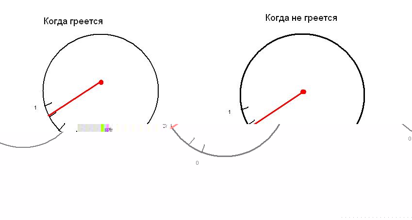

Всем привет! Очень нужна помощь. Кто нибудь может посмотреть мою машинку сегодня вечером кто из Питера... сам не могу определить что такое....?
В общем вкратце такой у меня трабл:
Поначалу иногда плавали обороты после того как прогреешся. А позавчера произащло следующее, завелся -прогрелся и поехал после работы. потом замечаю резко обороты поднялись до 2-ух и маська начала греться. Я остановился, отключил движок, потом завелся обороты опять большие, но потом упали. Теперь каждый раз когда завожусь после прогрева обороты не падают и она греется.
Вчера почитал форум и решил заменить антифриз и термостат. Купил новый термостат и поехал домой. Вера начался снег, и я не смог найти кранчик слива из радиатора- сделал следующее открутил термостат и слил всё что удалось, поставил новый и залил 4 литра антифриза. Выдавил воздух следующим образом - отсоединил шланг наверху двигателя и поочередно надавливал на шланги от радиатора - так залил ещё 0,5 литра. Но трабл всё равно остался: сначала при заводе обороты не падают машина начинает грется потом как будто открывается термостат и они падают но чуть выше второй палки на шкале от 0. Потом еду иногда стрелка чуть ниже этого деления, тогда вроде не нагревается разгоняюсь нормально, иногда всё равно температура растет.
В общем полный беспредел я совсем не знаю что у меня !
ПОМОГИТЕ....

В общем сейчас сходил к машине... посмотрел антифриза стало меньше и под машиной чуть было... долил его в радиатор... попробовал завести и поять обороты сначала стояли на месте на 1500 потом стали скакать от 1500 до 2000 через минут 5 открылся термостстат как я понял... (т.к. стал патрубок от радиатора к термостату теплый) и обороты сами опустились до 700... Вот что за фигня...

Всем спасибо!... Была проблема в следующем.... Выгнал воздушную пробку из системы мануально пожимая трубки радиатора... в следствии чего пропали скачки оборотов и повышения температуры, но зато потоек радиатор... буду менять :))))
