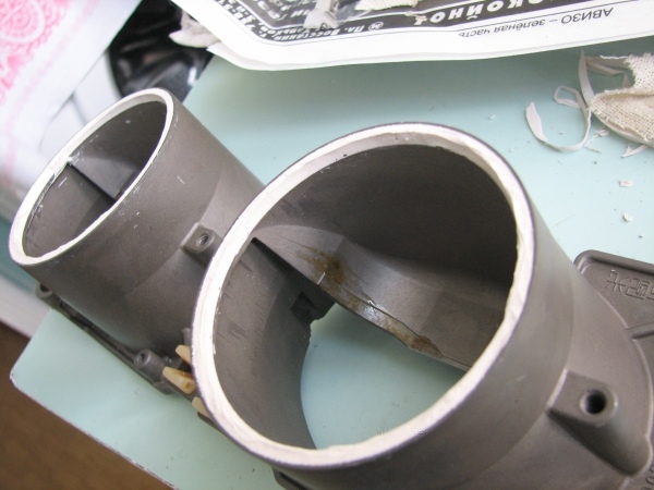

пилил методом проб, взял БП на 12В и лампу, подбирал.
немножко фот есть, конечно...
там и вариант со шторкой и уже спиленные.
герметик белый в качестве прокладки, немного сместил фокус линзы и не будет крошиться по краю от тряски (первый раз высыпал мелкие осколки).
рамка линзы изнутри тоже герметиком смазана, что оказалось удобнее - при демонтаже линза остается в рамке :)

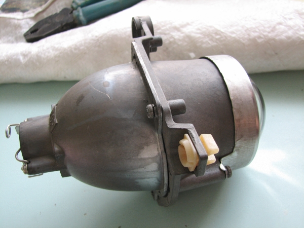

Комментарий к файлу: в качестве прокладки, точнее подкладки, сместил линзу на 1мм вперед.
IMG_8770_2.jpg [ 84.7 | Просмотров: 3903 ]
IMG_8720.jpg [ 154.72 | Просмотров: 3905 ]

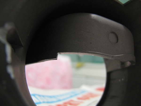

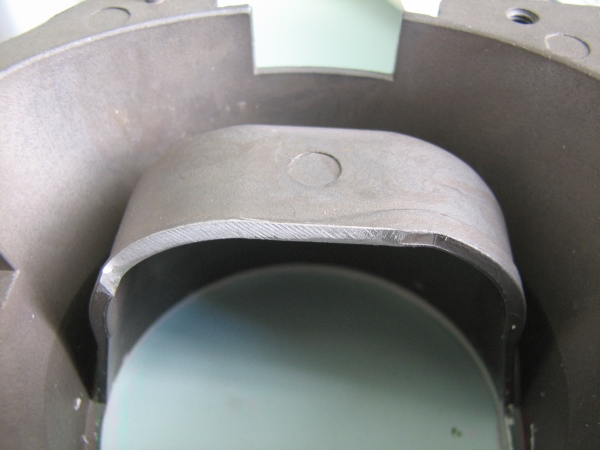

Грел горячей водой в тазу, подвесив на проволоке...
на 3й раз все гораздо быстрее и методичнее.
заодно и стекло поменял, ощутил огромную разницу.
Но допустил одну ошибку - не отшлифовал грань шторки...
IMG_8773.jpg [ 152.9 | Просмотров: 3905 ]
