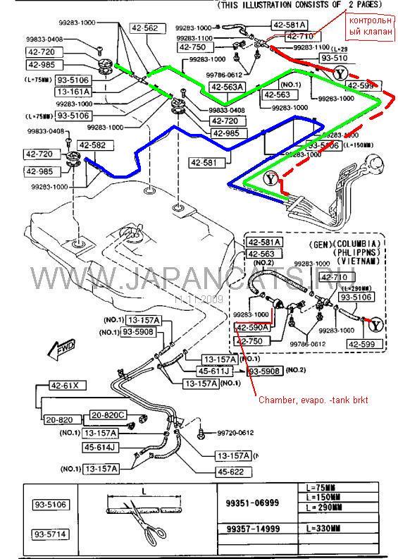

GE2!!!!!!!.JPG [ 109.15 | Просмотров: 4477 ]
зеленая и синяя идут в бак а красная и есть наверно котороя идет в никуда ? Только она идет на одсорбер. и мне кажеца что гдето на этом кишечном тракте проблема.Либо после одсорбера.Все три требки между собой связаны красная синяя и зеленая но красная выше всех и идет к одсорберу значит пары уходят только через нее других вариантов нет. Теперь возникает вопрос как проверить контрольный клапат который стоит на пути к одсорберу?

 Заголовок сообщения: Re: Трубки бака развоздушка | мазда (mazda) форум
13 ноя 2009 10:28

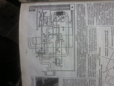

Сообщений: 1614
Откуда: Мурманск
Баллы репутации: 157
может это она?
GE2!!!!!!!.JPG [ 8.28 | Просмотров: 4470 ]
13 ноя 2009 10:54
jim-626 писал(а):
А третья через клапана я так понял идет на одсорбер я так понимаю через нее вместе с парами и лишнее давление збрасываеца? Или я в невтом направлении думаю?Кондесер я так понял утолщение откуда выходят эти трубки! А что он представляет из себя в нутри? Просто утолщение или там чтото спрятано?
Я тебе в верхнем посте написал что там спрятано. Ничего внутри нет, просто входящие трубки впаяны на разных уровнях чтобы бензина не глотонуть в адсорбер.

shrm писал(а):
может это она?
нет не она.Это развоздушка при заливке топлива
