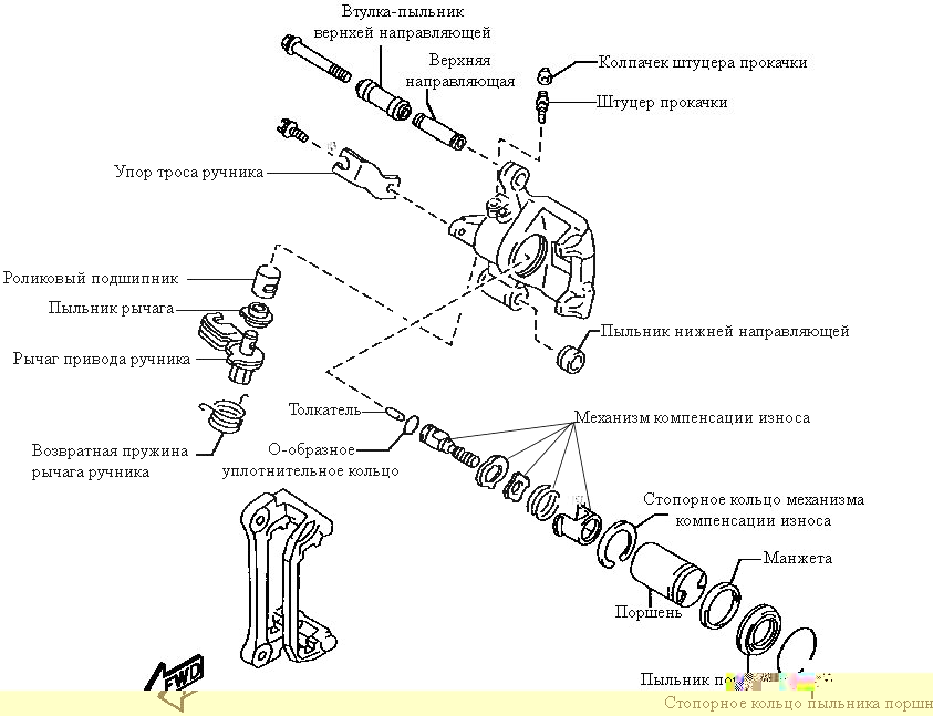

Protos писал(а):
Скорее всего мастера перекрутили шестигранник. Нужно его отпустить. Сзади на суппорте есть два болта, на самом деле один из них саавсем не болт, а заглушка. Открутишь ее и увидишь шестигранник. Он регулирует шток ручного тормоза. Короче отпусти его немного и будет тебе щастие.
А на какой направляющей этот болт находится на нижней или верхней???? Можешь показать на рисунке....

Или на поршне с внешней стороны?

а его нет на рисунке , но оно есть рядом со штуцером прокачки ...

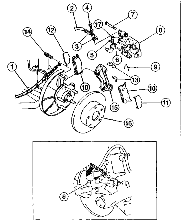

Вот здесь.
На верхнем рисунке - под цифрой 5 винт-пробка, под ним - шестигранник
на нижнем - показано как крутить шестигранник
tormoz.gif [17.39 ]

В общем открутил я чуть этот шестигранник. Теперь колесо крутится свободно, но ручник теперь не держит. Ну в принципе он мне не очень то и нужен, главное чтоб маська нормально ехала. Всем спасибо за советы.

Ты подожди чуть чуть, колодки притрутся, потом шестигранник обратно закрути. Всё будет гуд.
В мурзилке вот что написано как регулировать ручник:
Шёлкнуть рычаг ручника на 1 щелчок
поддомкратить колесо
подкручивать шестигранник, чтобы колодки слегка коснулись диска и затем отпустить, чтобы колесо свободно проворачивалось.
Всё ручник настроен.
Повторить на 2-м колесе.
Опять же повторюсь, что после притирки колодок ручник нужно опять регулировать.
