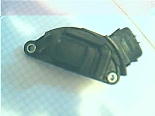

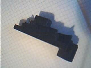

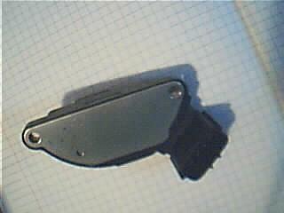

Суть проблемы-коммутатор разбит в дребезг, восстановлению не подлежит. Обзвонил все разборки, нету такого коммутатора, даже трамблера б\у, да и все равно слишком дорого думаю стойл бы. А без машины сами знаете как :cry: Поэтому ищу замену коммутатору на любой другой даже на Российский. Смотрел схему предлагаемую этим сайтом, но как я понял она не для моего авто. Облазил почти весь инет(очень долго) но ничего. У меня датчик вот такой ИзображениеИзображениеИзображение на фишки 4 контакта и на самом датчике 2 контакта слева на последней картинке видно их, на них как я помню идут два провода с катушки. А на волговском датч. всего 3 контакта куда еще 3 девать не знаю?! На тазе ровно 6 как и на мазде, но на форумах пишут что от таза не подходит так как на мазде датчик индуктивный, а тазе нет. Не понятно что то на мазде 6 контактов, на волге 3, а датчика оба индуктивные. Что оказалось что наши ловчее что-ли?! Правда я в этом ни че не понимаю, но думаю знаюшие люди поправят меня, полюбому :)

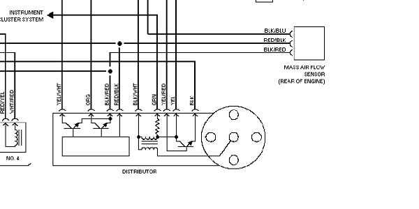

Насколько я понимаю, у коммутатора один вход, один выход. Причем тут датчик коленвала?
.jpg [ 16.96 | Просмотров: 4932 ]

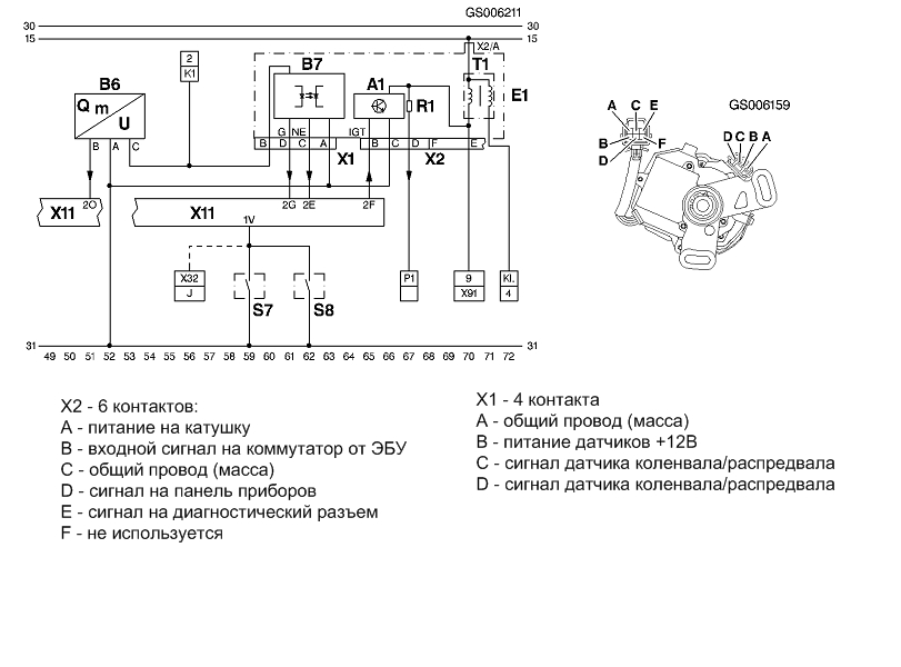

Не гарантирую 100% точночть, но возможно правильная распиновка разъемов
.jpg [ 151.16 | Просмотров: 7397 ]

Как кто думает если я чуть ошибусь когда буду контакты совмешать опелевского коммутатора с маськиным ни чего не сажгу?
 Заголовок сообщения: Re: Волговский коммутатор или с Ваза 2108 на мазду 626 GE | мазда (mazda) форум
28 сен 2011 22:36
Сообщений: 664
Автомобиль: Mazda 626GF
Ты уже все сжег)) я про коммутатор. Если датчик индуктивный - ставь от волги и не парься. Свои концы прозвонишь - узнаешь что куда идет, а от Волги найти схему зажигания не проблема. Там еще у тебя датчики в трамблере стоят, поэтому и 6 концов. Это для мозгов инжектора надо, в Волге карбюратор - мораль - разбираться надо отдельно с зажиганием и мозгом.

опелевский тож индуктивный.
30 сен 2011 20:34
Сообщений: 664
Да хоть от Запорожца. Индуктивный датчик - по русски катушка. У катушки больше двух выводов быть не может. Если их 3,4,6, значит там еще понапихано. 4 вывода скорее всего означают два датчика. Коленвала и распредвала. От распредвала идет импульс на катушку, от колена на форсунки. Собственно и все - там все просто.
