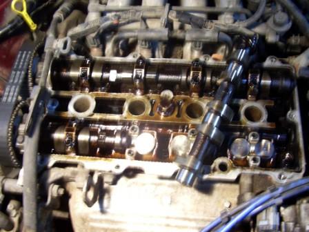

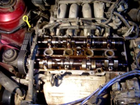

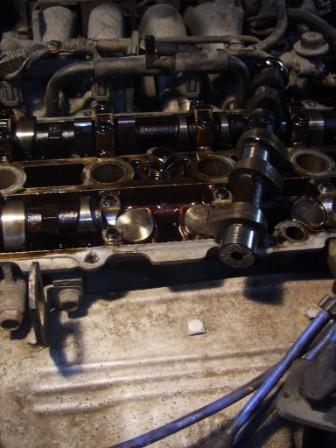

У меня вот такая проблема.
Машынка Mazda 626 1.8 92р. хатчбек. Недавно купил ету красавицу, проехал на ней 30 км, не доехавшы до дома, она просто заглохла. Перед покупкой проверяли у знакомово моториста, сказал что все в порядке, компресия 13-12-13-13, правда там бил сгоревший трамблер и бабина била уже доставлена. Движок работал нормально.
Но когда ми уже ехали домой то заметили что на хх обороты плавают примерно 900-700-900-600-1000... и были толчки когда переходил на вторую передачу. В результате при переходе с 3 на 4 мотор просто заглох. Сначала думали что ето трамблер так как пропала искра, но когда сняли крышку клапанов то обнаружыли что нижний (правый) распредвал сломалса на две части сразу возле вкладыша. Ремень цел, сказали что меняли недавно 14тис наэздили, мастер сказал что клапана не погнуло только надо поменять промежуточный ролик и распредвал. Распредвал нашол будут его менять и тогда уже мерять компресию.
Может кто то сталкивалса с такой проблемой, какая причина этого. И может что нибуть посоветуете, что еще проверять, менять и т.д.
Заранее благодарен

У меня так летом лопнул впускной распред на FS, крышки распредвалов не затянули должным образом, в результате перекоса - сломался.

Может так сломаться если уши, которым он крепится, перепутать местами или поставить от другого распреда!
 Заголовок сообщения: Re: Проблемы с распредвалом | мазда (mazda) форум
25 ноя 2009 14:17
orion777
достаточно немного перетянуть один бугель...
25 ноя 2009 14:21
Уши или как они там назывались, пастели вроде, шейки..
25 ноя 2009 14:29
orion777
постели снизу, бугеля сверху (крышки), внутри вкладыши... какие уши - не пойму :D

Можно тоже нубовский вопрос: когда распред пошел в разнос, не мог он ушатать направляющие клапанов? Я к тому, что компрессия ДО была 12-13 а после - 15 по всем цилиндрам. Т.е. там вероятнее всего масло. А откуда оно там? Если б клапана погнуло - было б наоборот 0? Так вроде на FP не гнет клапана...
25 ноя 2009 16:18
кулачок РВ не имеет непосредственного контакта с клапаном, его же толкает гидрик, так что не должны страдать направляющие.
тем более при обламывании с 99% вероятностью все клапана будут закрыты (речь о тех, которые управлялись отломавшимся куском).
