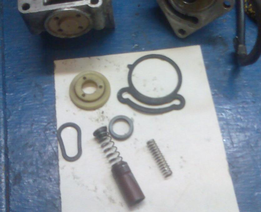

Всем привет.Проблема вот в чем проседали обороты под нагрузкой пол года назад был промыт регулятор ХХ все стало в норму.Теперь опять началось.Менял антифриз решил промыть разобрали промыли собрали водрузили назад.И тут подкрался пипец.Завели прогревочные 2 тыщи и через несколько секунд начинаеца пляска оборотов от 1000 до 2000.Думали воздушная пробка Выгоняли воздух всеми возможными и невозможными путями результат ДУСТ! плавают и все тут Четыре раза снимали долбанную заслонку с регулятором все пересматривали и передумывали вроде все ок ставили назад хрен вам детки по конфетке по бублику и в школу! Плавают и все тут.Было решено поставить дросельную с GF-ки поставили все ок обороты не плавают единственная проблема в виду другой конструкции на ГФ-ке холостые держит 1100 И начал я замысливаца а непрохлопали ли мы какую нибудь запчастюлину когда мыли и компресором продували.? Ребят я скину фотку разобраного регулятора ХХ может кто грамотный глянет все ли есть.А может кто добрым советом подмагнет или мыслью какой умной! А то у меня уже мозг закипает да и бензина щас мася кушает на запчастюлине с ГФ-ки неслабо))

Вот то что разбералось.Все ли запчасти?

vliv писал(а):
В ФАК-бы тебя послать,да наверно сам уже тама,если пробки нет 100%,то надоб отрегулировать хх по мануалу с перемычкой-потом репу чесать!
Да перелопатил я весь фак нету там нечего.Пробки нет 150% иначебы на другой машинке тоже гуляли бы.Да и процедуру эту уже делали разберал чистил соберал ставил все ок было без регулировок. Может кто даст ссылочку где регулятор ХХ в разобраном виде со всеми внутреностями глянуть можно.

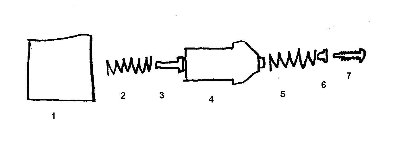

shrm Я так понимаю что детали 3 и 7 по твоиму рисунку нехватает?

7 - это болт вкрученный в корпус, по ходу только 3... хотя может устройство другое клапана.

shrm
А по фотке та что выше непомниш у тебя такойже поршенек пружинки?

Прокладку хитрой формы, круглую, и пластиковую белую не помню, не было у меня таких. Та что поменьше пружина у меня под № 2 обозначена, а вот пластиковый шток либо про..терян, либо его небыло. Вот из-за него у меня вся кутерьма и произошла.

shrmСпасибо.Нутром чувствовал что чтото пр...но.Ну ниче неподелаеш будим выкручиваца..От дурной головы и ногам покоя нет..

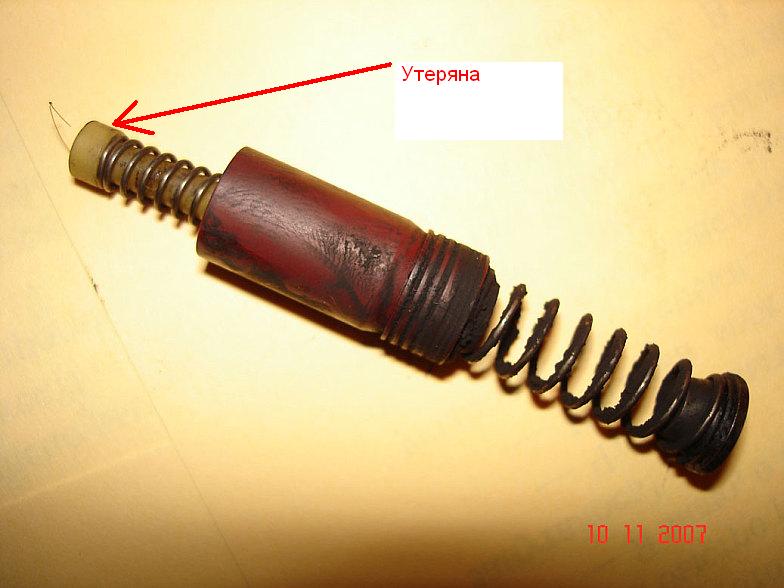

После перелопачивания интернета было выявлено что утеряна пластиковая штучка которая на фотке.Народ может кто скинет ее размеры!!??

Если будет возможность - заеду в гараж, померяю. Вот про этот шток я и говорил. Я его наоборот поставил, и началась колбаса как у тебя. Кстати судя по фотке он как раз неправильно установлен.
Так правильно она установлена или нет? В этой теме ты написал что неправильно, в другой написано что правильно... У меня как раз так установлен и обороты прыгают
