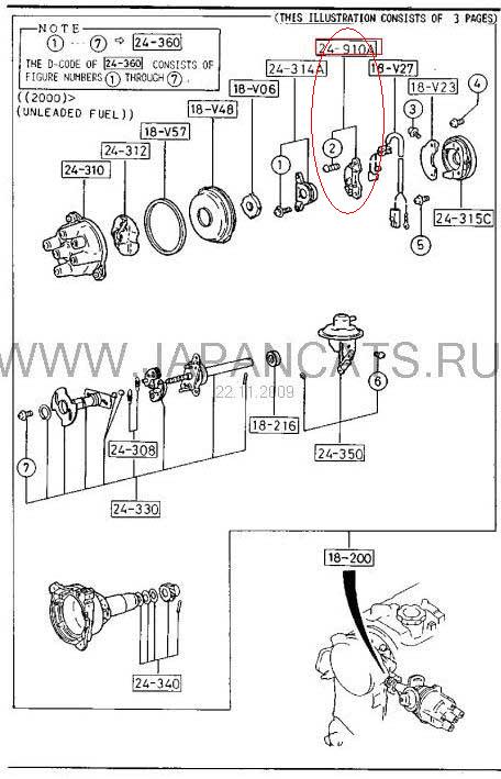

У меня такая же машина.
Кстати, коммутатор стоит в трамблере, возможно дело в нем.
Зайди в exist и посмотри.
Вот смотри устройство трамблера, красным отмечен коммутатор.

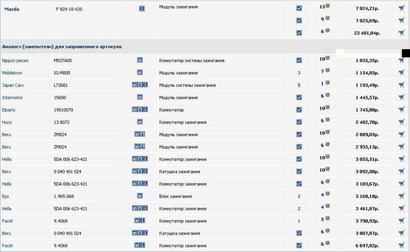

И цены на коммутатор.
А вообще зайди сам на екзист.ру и посмотри.
