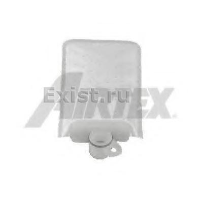

кольца резинового не менял,т.к. не нашел оного (в насос до меня тоже лазили,и судя по тому что он завальцован отверткой наверное и ремонтировали) А сеточку я взял формой бочонок напоминает а надо бы навроде длинного пакетика.

d beatles И У МЕНЯ ТИПО БАЧЕНКА, ТАМ ВНУТРИ КАРКАС ПЛАСТИКОВЫЙ, А НУЖЕН ПУСТОЙ КАК ПАКЕТИК? Такой? Изображение НАСОС FP1010 за 850 руб брал?

насосс FP1034 за 1300 с чемто

бочонок немного не подходит он видно для насосов которые устанавливают в бак перпендикулярно, а у меня под углом гдето 45 стоит насос и бочонок упирается в дно и не встает насос в сборе
