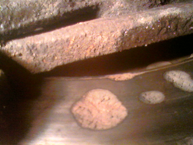

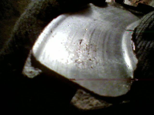

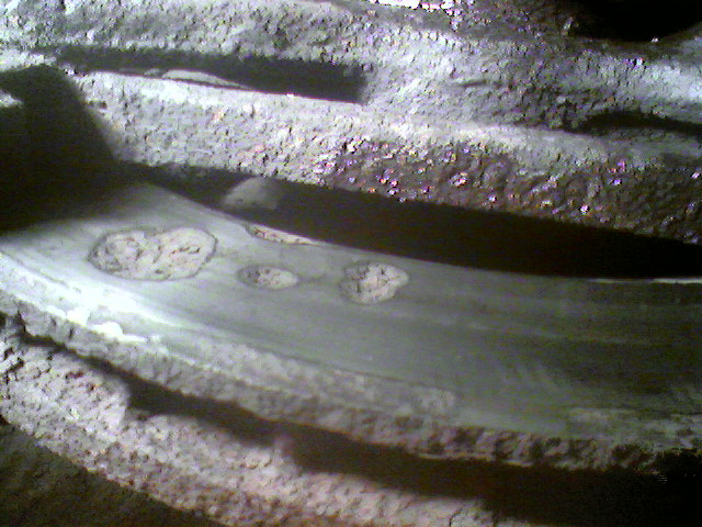

Кароче писдец колодкам и дискам... диски ваще пипец.... как я ездил на таких...........
Комментарий к файлу: 1
Photo-0326.jpg [ 84.33 | Просмотров: 5860 ]
Комментарий к файлу: 2
Photo-0323.jpg [ 57.69 | Просмотров: 5860 ]
Комментарий к файлу: 3
Photo-0322.jpg [ 100.16 | Просмотров: 5862 ]

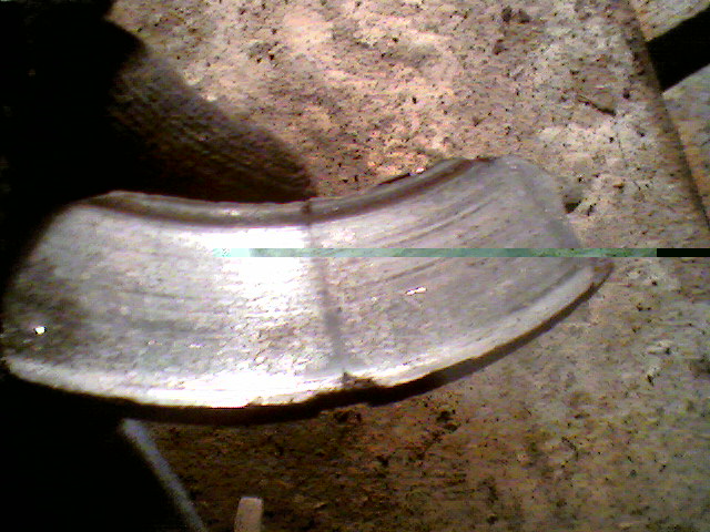

4
Комментарий к файлу: 4
Photo-0327.jpg [ 105.68 | Просмотров: 5862 ]

Вот это диски :shock: У тебя передние вентилируемые, я тоже менял летом, не дорого вышло где то 1500 руб за пару.

Интересно, откуда на дисках такие раковины, первый раз вижу.
Владислав
Нормальные новые будут ок. 30 лат за пару (60 USD), а брать б/у... лотерея, либо надо проверять геометрию.
Кстати у GD и GE случайно не одинаковые?
