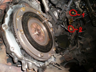

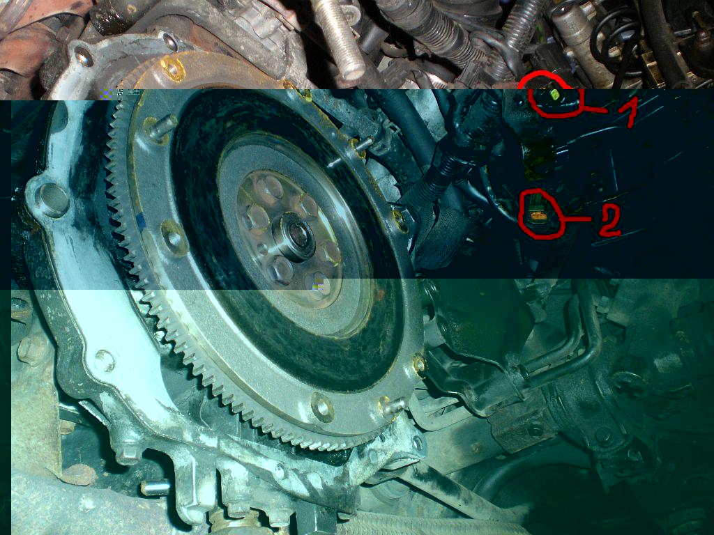

Вот он гад! :)
P1040228.jpg [ 166.03 | Просмотров: 1406 ]
какая-то из этих фишек на него. По-моему 1
Второй на датчик скорости
P2030272.jpg [ 133.32 | Просмотров: 1406 ]
Вполне возможно, что забыли подсоединить, такое бывает... :wink:
Чтоб к нему добраться надо Фильтр снимать,резонатор , ДМРВ
