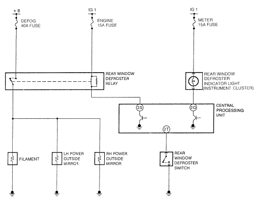

Неужели трудно скачать схему из фака? Реле должно находиться рядом с блоком предохранителей под капотом.

Схема та говорит, что и на зеркала и на заднее окно стоит один пред, который называется Engine, номинал его 15 А, находится в блоке в ногах водителя, должен быть голубенького цвета. И стоит он как раз перед реле, т.е. он у тебя целый как и реле, т.к. обогрев зеркал работает. Так что как и говорили, смотри где клеил.

Да нифига об этом твоя схема не говорит ... 15 амперный пред. стоит только на зеркало ( регулировка, находится в ногах водилы). А сама релюшка обогрева под обшивкой в багажнике и имеет 40-амперный пред. под капотом ! На обогрев такой ток идет, а ты его всего на 15-амперник посадил?
:shock: А пацаны то не знали... Там все параллельно включено, еслиб не работал обогрев зеркал - другое дело. 15 А пред стоит на обмотку реле, а 40 А - на обогрев зеркал и стекла. у тебя обогрев зеркал работает - соответсвенно 40 А, 15 А и реле ЖИВЫ. смотри дальше.
