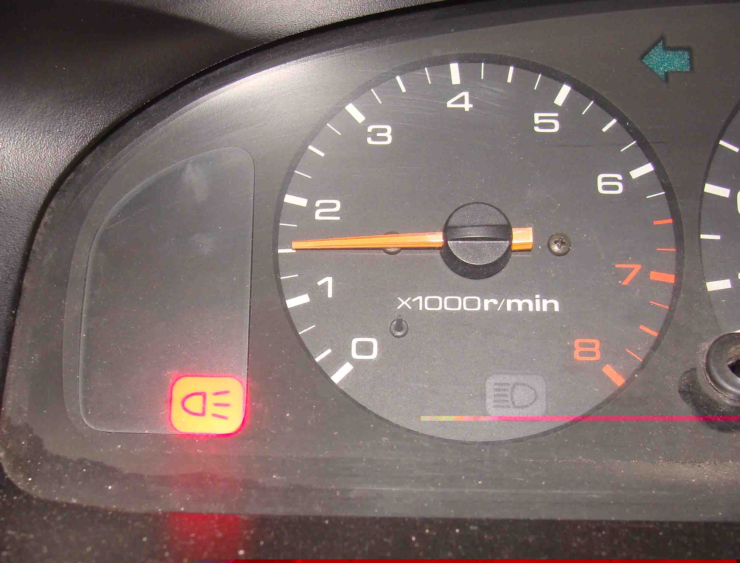

Вот такая вот проблема, все руки не доходили написать, как купили (пол года назад), сразу горела вот эта лампочка, горит постоянно после пуска двигателя, при этом что только не делали, включали-выключали свет, пробовали по разному, сбрасывали ошибки, все равно горит... Кто может сказать что это значит(за что отвечает) и от чего это может быть?? Заранее спасибо!

Лампочка означает включённые противотуманки.

Вообщето если горит при включенных габаритах значит что сгорела лампа габарита заднего,если при нажатии на тормоз горит значит что стоп сигнала лампа сгорела.У меня она постоянно горит после того как сгорела проводка отвечающая за габариты,провода новые протянул но лампа не гаснет,забил на нее,будет настроение сниму приборку и вытащу чтоб глаза не мозолила.

ПТФ жёлтая лампочка, тут красная.
Если горит постоянно - скорее блок контроля задних фонарёй сдох, было например короткое как у denisа.

ПТФ передних нет вообще, а габариты горят все, и задние и передние, тоже думаю на проводку

Там не только в проводке дело, этот блок сообщает о неисправности лампочек.
Но тогда, когда они включены (например нажата педаль тормоза). Если он сигнализирует при том что ничего не включено - он и сам не исправен скорее всего.

А заднюю ПТФ отключал? Отдельная кнопка на панели слева от руля?

Задняя ПТФ работает, я проверял, а эта лампочка горит постоянно, и когда включаешь ПТФ заднюю и когда выключаешь, вообще всегда горит....

Скачай мануал,подоставай все лампочки и сравни их с мануалом,мощность должна совпадать!Плохих контактов быть не должно!Потом видно будет! :)
