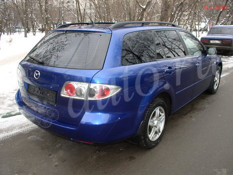

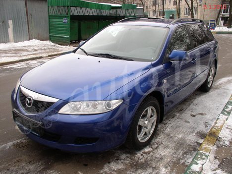

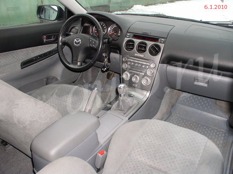

То что с автору остались
3aefe433.jpg [ 35.42 | Просмотров: 3449 ]
363482b4.jpg [ 44.81 | Просмотров: 3449 ]
3af0ee24.jpg [ 44.15 | Просмотров: 3449 ]

Хороша ракета :good:
