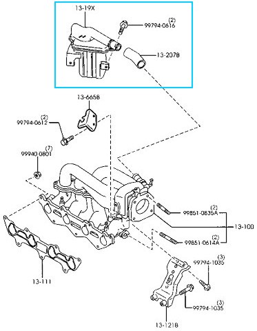

09 дек 2006 15:09
Mikle, "подсос воздуха в резонансной камере,которая сглаживает пульсации" - где эта камера, можно фото или рисунок какой покажи?
10 дек 2006 22:01
Видимо вот эта
.jpg [ 40.37 | Просмотров: 6151 ]

FOXtrot, да эта она самая.проблема была именно в ней
