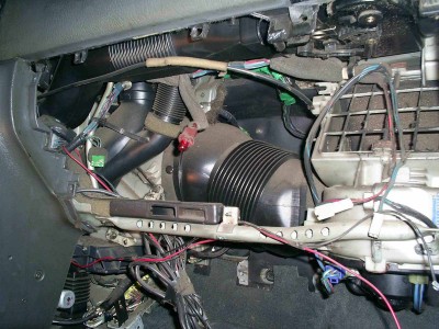

От вентилятора к радиатору (за бардачком) идет толстая труба-воздуховод, ее снимаешь и вот оно, щастье.. На фотке GD, но не суть важно..

О! ,спасибо дружищще!а рука туда ,чтоб грязь с радиатора почистить ,залезет?

Туда даже небольшая нога залезет! :)

kdltt, от вентилятора печки к ее радиатору идет воздуховод - здоровенная такая трубища ценою в 2300р. (не поленился, зашел на экзист). Радиатор стоит по центру машины, традиция однако. Кстати, сняв воздуховод радиатор можно и не увидеть если заслонка стоит в положении "Холодный воздух".

На моей тоже самое, в ноябре снял этот воздуховод, пропалесосил радиатор и продул компрессором.
