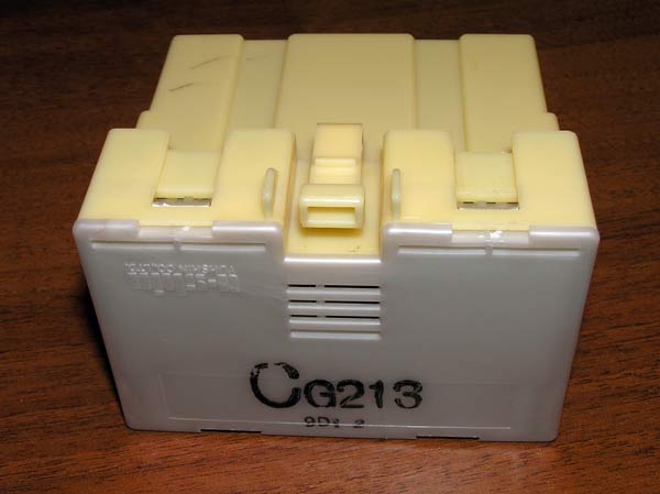

Сегодня утром, после того, как я вчера спалил блок управления освещением (или как его там...), прихожу в гараж и вижу что горят все красные дверные и потолочный плафон. Двери все закрыты. Начинаю вычислять, что за хрень. Выясняется: после закрытия любой двери, освещение гаснет, но ровно через 40 секунд загорается и уже не тухнет до следующего открытия-закрытия двери. В общем, плафоны горят постоянно, выключаясь только на 40 секунд. Ну всё, думаю, надо отключать нафиг эти красные фонарики, иначе аккумулятору пиндык. Или массу откидывать постоянно, но это тоже не выход. Но не долго я сокрушался. Знакомый подсказал разборку, на которой видел битую ГэДэ-шку. Приехал, заглянул в салон. Есть! Снял эту злополучную белую коробку. Вставил вместо своей. Проверяю - работает! Всё светится и тухнет как положено. Так что у кого подобные проблемы с подсветкой (а таких, как я посмотрел, немало), и если она вам нужна, то вам дорога на ближайшую разборку.

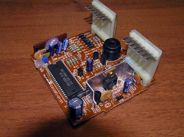

Вскрыл свою старую коробку и сдаётся мне, что не только за лампочки подсветки и пищалку она отвечает. Иначе зачем в ней столько всего наворочено. Вот бы ещё найти в чём дело, что там может сгореть. Отдам знакомому телемастеру, может вычислит. Будет результат - выложу, если это кому-то интересно.

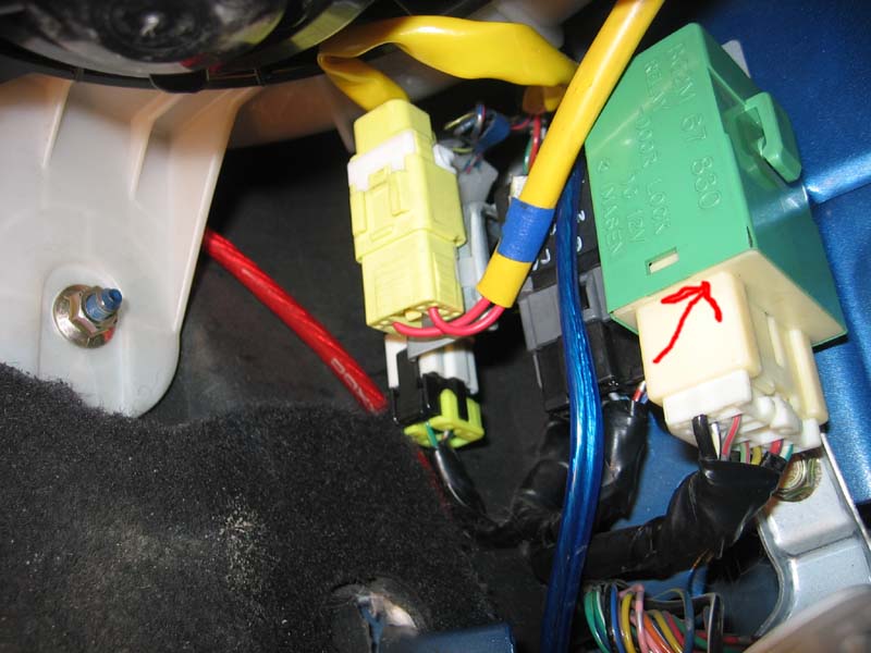

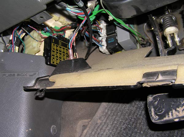

Не вопрос! Завтра сфоткаю. Ну а вообще-то она стоит слева в ногах водителя над блоком предохранителей, в районе обреза левого переднего крыла. Увидеть можно только согнувшись в три погибели с фонариком в руках

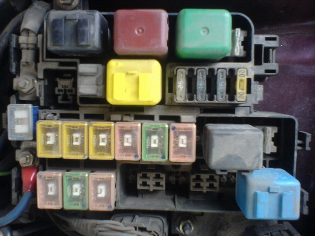

24 окт 2006 19:37
Вот эта фиговина. И стоит она на всех Маздах в одном месте.
PA240057.jpg [ 51.98 | Просмотров: 18020 ]
24 окт 2006 19:39
Стрелку забыл нарисовать :cry: Но она прям над блоком предохранителей.

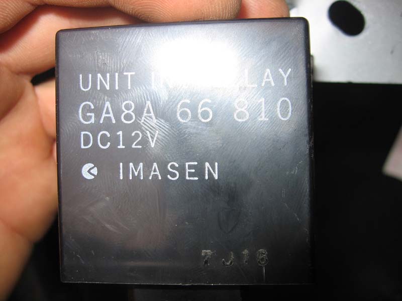

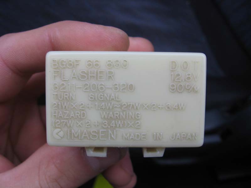

вот блин я обломился у меня нету такой приблуды на моей 323.обидно зато вот нащелкал всякие релюхи с номерами,может кому пригодится

реле упр режимами заднего стеклоочистителя

реле поворотников

Так как тоже замкнул лампочку подсветки замка зажигания, и пошло поехало.
Может что нового появилось как нибудь инфа по ремонту этой приблуды.
06 фев 2008 18:30
Pali, нового ничё. Енту штукенцию никто ремонтировать не берётся (в мастерских). Попросту не хотят морочиться. Схемы нет типа и всё такое... Короче, не хотят. Им выгоднее 5 мобильников оживить, чем утруждаться этим блоком. Но отремонтировать вполне реально у частника с головой и руками на нужном месте. Это первое.
Второе. Pali, а оно тебе надо? Одесса-мама! Клондайк разборок! Купи другую и не парься
07 фев 2008 09:56
Mayor, да я бы другую купил и судя по всему куплю, но тут самому сделать интерестно.
Короче вскрытие показало, что при этом замыкании накрывается не транзистор который открывет канал, а сам процессор. Так что народ если пропала подсветка замка её можно перекинуть на подсветку дверей (путём установки перемычки на плате) и они будут работать одновременно. Но если уже пропала и подсветка дверей, то выпаеваем нафиг сверчок, два диода и одну перемычку, замыкаем три контакта (каких выложу позже, нет фоток) и всё это будет работать как на старых маськах - открыл горит свет, закрыл потух. А вот сам проц хрен знает где достать судя по всему они делались под заказ. У кого есть вопросы задаём.

Я автора темы не понимаю. С одной стороны, хочет сам во всем разобраться, а с другой- как видно, ничего в электронике не понимает. Блок в GD старый, очень ремонтопригодный, заменить вышедший из строя транзистор ничего не стоит, найти, в чем дело - тоже очень просто, если умеешь пользоваться хотя бы тестером. Но для всего этого нужны элементарные радиолюбительские навыки, которыми автор темы, судя по всему, не обладает, а хочет конкретных рекомендаций. Так не бывает! Не можешь сам-обратись к специалистам, только не по ремонту телефонов, конечно.
12 фев 2008 14:34
Володя да ты умный!!!
Вопрос: а если транзистор я нашёл, замену провёл но не помогло. Тогда начал проверять дальше и обнаружил что импульс на "открытие" с проца не выходит, КАК починить проц с помощью тестера и знания "элементарного радио-дела"????? :apl:
