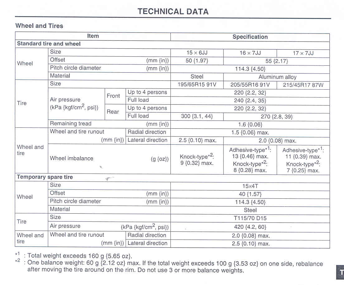

Кто знает, подскажите, пожалуйста, характеристики стальных штампованных дисков на Мазда 6 R15 (оригинала, который ставится на заводе). Интересует ширина, PCD, ET и D. отдают новые по дешевке (20$ за штуку), не знаю подойдет ли на 626 GF.

Retvizan, лови скан из М6 воркшоп мануала
M6_WHEELS.jpg [ 111.69 | Просмотров: 2735 ]
13 июл 2007 15:46
Sirob, Спасибо, у меня мануал на 6-ку на русском, искал там, но не нашел ))) DVN-а на меня не хватает )))))). Похоже станут как родные.
