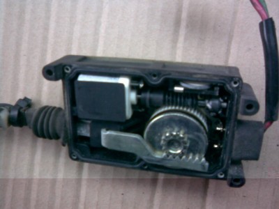

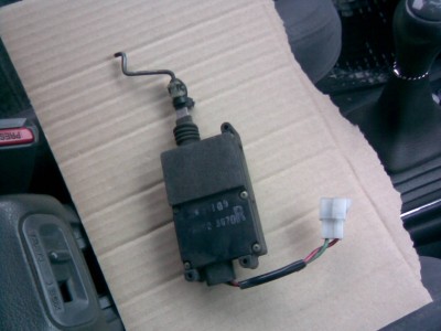

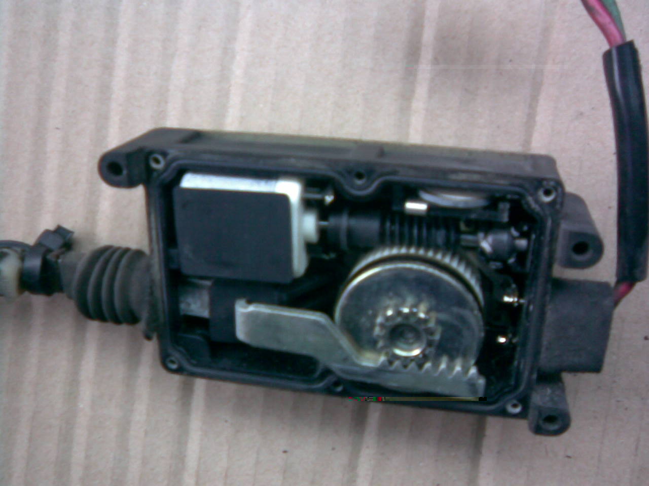

Ну что ж, бейте, только не сильно и не все сразу :oops: Правда, электромагнит там присутствует тож, но сама фишка-то не в нем...
1.jpg [ 99.12 | Просмотров: 4375 ]
2.jpg [ 98.25 | Просмотров: 4375 ]
3.jpg [ 98.54 | Просмотров: 4375 ]

и не лень было в мороз вскрывать дверь?
на моей устроено по другому, а вот где здесь ЭМ что-то не вижу

Там делов-то на 15 минут, да и сегодня уж потеплело, -6 :roll:

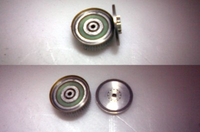

А электромагнит встроен в пластмассовую шестеренку, я так понимаю. На ней пластина с маленькой шестерней, вращается свободно, поэтому флажок и ходит от руки вверх-вниз. При работе пластина "прилипает" к большой шестерне. Вроде так.. Или мне опять от тухлых помидоров уворачиваться?

в подобных случаях делают механизм центробежного зацепления: когда крутит мотор - грузики разводят зацепы и вращают вторичную шестерню, а когда тянешь шток вручную - ничего не мешает вращению :)
по данным фото не видно, есть ли там эл. магнит., а вот зацепы имхо есть на шестерне.

Когда я разобрал привод и увидел моторчик, вспомнил о грузиках, но здесь все же не тот случай. На фото видны два лепестка-контакта на пластмассовой шестерне (она перевернутая лежит), а между ней и круглой пластиной нет ничегошеньки, кроме пружинки. Надо было сфоткать, но больше не полезу :)

Действительно, электромагнитная муфта судя по фото и описанию :)

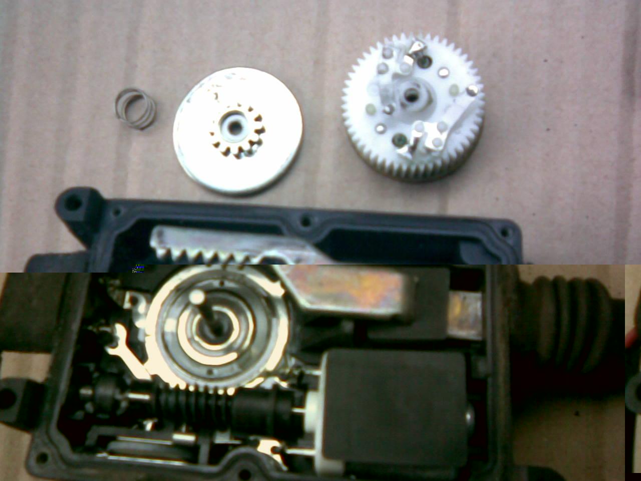

Все не так! Лепестки на шестерне для перемены полярности в момент откр или закр.STM полностью прав- сцепление типа бендикс там-те центробежная сила щсе решает. И eжели присмотритесь, то увидите всего два подходящих провода, которые идут не сразу на ел.мотор, а в районе шестерни входят в корпус и на ней меняют свою полярность в зависимости от положения замка.

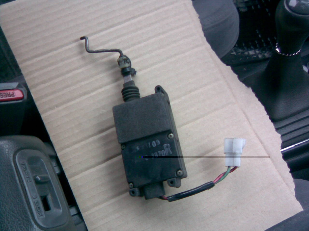

ikarus
по моему это привод 5ой двери? или ошибаюсь?

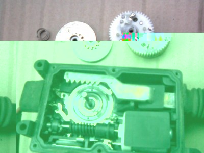

1 : 1 8)
http://photofile.ru/users/ikaruss/video ... fec9/view/
и еще фотка..

Это из правой передней..

Ну японцы, ну блин... Это ведь для того, чтобы можно было рукой закрывать-открывать они электромагнитную муфту вставили.
