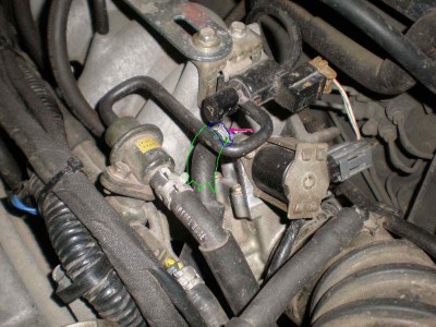

Змий писал(а):
Подскажите как выпустить воздух, где верхняя точка на GF ? В машине холодно, патрубки которые подходят к печке холодные. Термостат в норме, температура двигателя в норме. Тепло становится только после 2 тысяч оборотов. Когда газуешь, в шлангах, идущих в отопитель что то бурлит, похожее на воду с воздухом.
Верхняя точка в месте подсоединения верхнего патрубка подогрева дросельной заслонки Ф примерно 8/5 мм

Змий писал(а):
Что то я не мог найти его....
На фото зеленым контуром - исходный шланг, синим контуром - хомут, который его держит

Спасибо за фотки! Буду пробывать спустить воздух.

Вот на фотках которые тут выше показаны, отсоединил шланг (на впускном коллекторе) после заводки, сжимал шланги от радиатора и доливал потихоньку. у меня аж 2 литра ушло в систему. Даже не поверил, хотя до этого никаких проблем с перегревом и плавающими холостыми не было.
Т.е. на работающем двигателе? А из отсоединенного шланга антифриз хлестал или как?

Откуда: Каменск-Уральский
Да нет. Надо после того как заглушил, минут 5-7 подождать. а то хлестать будет. А так потихоньку за несколько дней управился...
